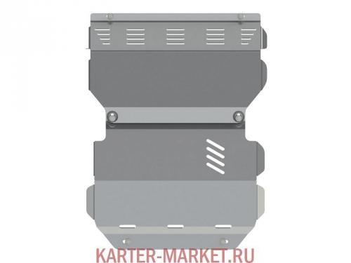

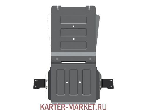

Хочу поставить вот такую защиту Шериф на радиатор и картер алюминий 5 мм
И на АКПП и РК алюминий 4 мм
Ставил кто защиту Шериф, поделитесь , плз.
Приветствую! Подскажи взял ли себе защиту эту? Тоже выбираю и т.к уже с салона стояла защита которая закрывает рк и кпп, (типа фирменная митсу, но уж больно похожа на Шериф 14.1145.) то думаю взять остальные части (радиатор и картер)шерифа 5мм

Да взял. Пока не ставил. Планирую на ТО-0 поставить. Получил от форумчанина письмо, в котором он не слишком лестно о ней отозвался. Пишет скрипит и щелкает. Советовал обязательно прокладывать при сборке либо пластиковые, либо резиновые шайбы. В комплекте обещали силиконовые прокладки, но с его слов они только на защиту РК и КПП, а на радиатор и картер нет. Защиту получил и сложил не в свой гараж, видел мешок с крепежом. Есть там силикон или нет, пока не знаю. Надо будет посмотреть в выходные.

Поставили на ТО-0 алюминиевую защиту Шериф. По совету товарищей крепили все через силиконовые шайбы и к раме, и между листами. Установилось нормально с небольшими нюансами. Когда крепили первый лист, пришлось подрезать резиновый пыльник, который внизу радиатора, примерно на 1.5 см. И отгибы у четвертого листа пришлось на несколько миллиметров монтажкой поправить. Пока не скрипит. Буду прислушиваться. У

В общем после установки алюминиевой защиты Шериф на радиатор и картер прошло два месяца и началось, скрипы , треск, на поворотах, при торможении и трогании. Прокладкой обычными стальными шайбами проблему решили, смотрим что будет дальше.
