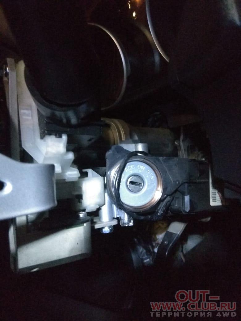

Старый 22.03.2019, 22:23   #18
Saaleks
Сообщений: 63
По умолчанию Re: Центральный замок
Кто знает что за петля из провода над имобилайзером?
Saaleks вне форума   Вверх Ответить с цитированием
Старый 23.03.2019, 17:17   #19
slavo
Сообщений: 150
Для дистанционного запуска, обходчик иммо.
slavo вне форума   Вверх Ответить с цитированием
Старый 13.04.2019, 13:41   #20
Saaleks
Сообщений: 63
Понял, спасибо. Убрал, все провода были обрезаны в недрах панели
