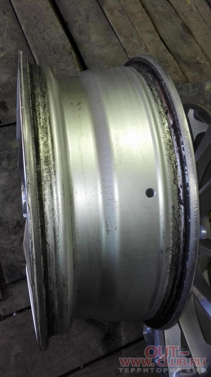

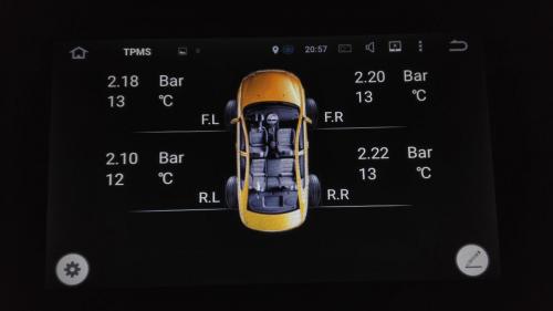

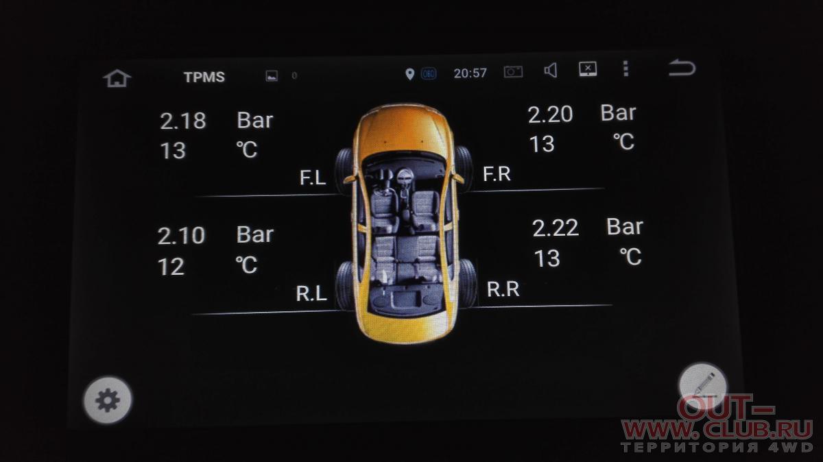

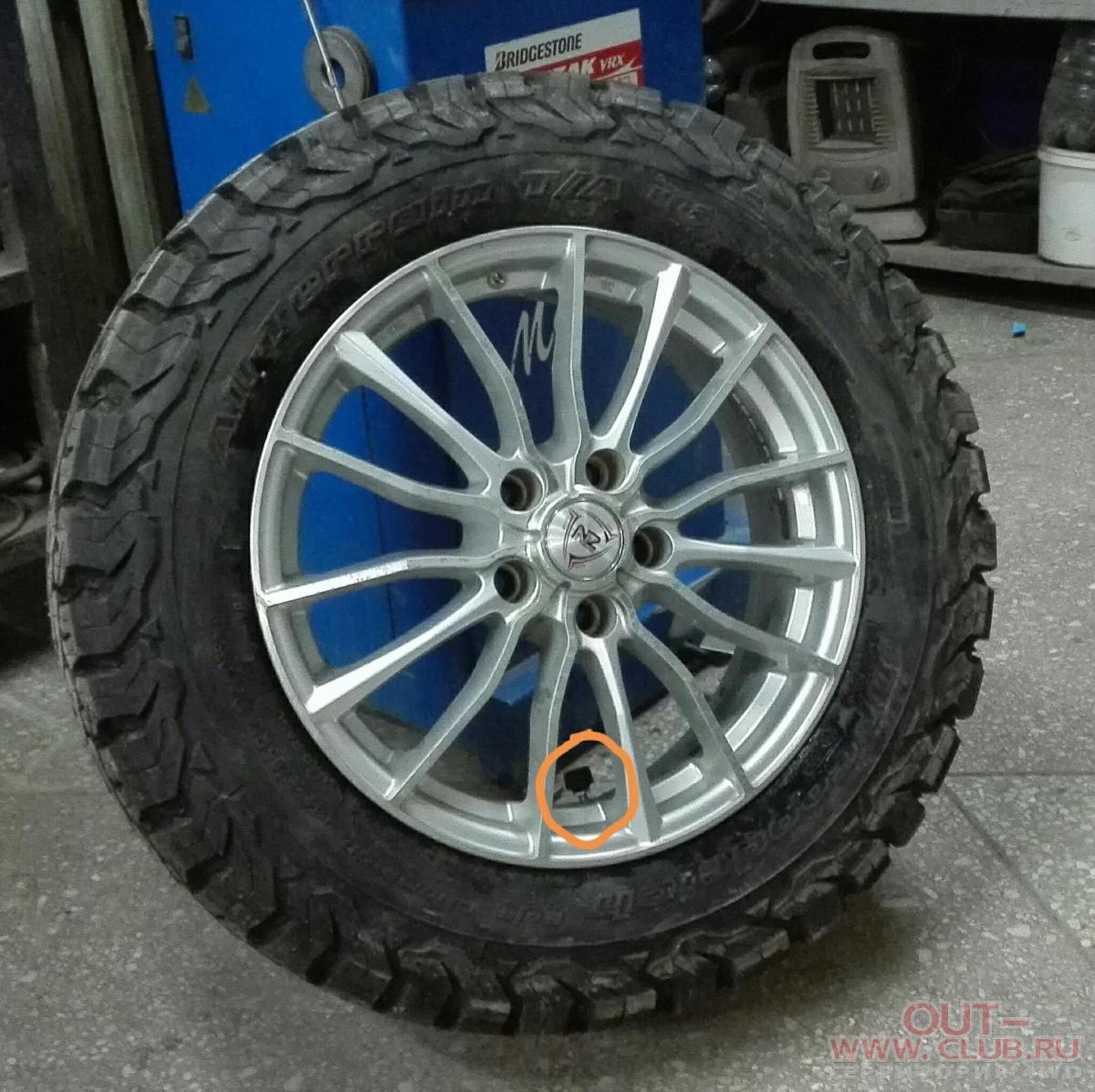

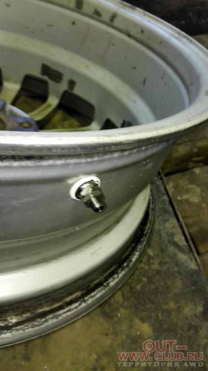

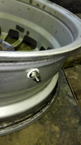

Ну...собственно... Доделал я свою старую задумку.
Имеем:ГУ Досайта и блок тпмс + 4 внешних датчика. В целях вандало-пионеро-защищенности, при обновлении резины, просверлил (как не отговаривали) диск с внутренней стороны, установил второй вентиль(сосок), на него - датчик. Всего одна строчка текста, но в ней пол дня работы и почти два года мук поиска решения и внутрегняя борьа (сверлить/не сверлить). Глаза боятся, а руки делают

@Potable, А если надо колесо подкачать? Снимать колесо?

Два вентиля? Прикольно! Теперь можно подкачивать не снимая датчика.

Сообщение от ryaz2 Посмотреть сообщение
Смотрите внимательнее. ДВА (!) вентиля. На противоположной стороне от датчика - вентиль (можно ставить/оставить обычный сосок, но я заморочился...).
Действительно, подкачиваю не снимая датчиков.
