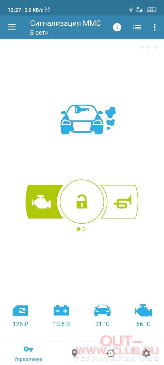

Вадсон7
По умолчанию Re: Причины утечки тока и разряда аккумулятора Outlander 2013-2014-2015
Что 0,5??? Если это утечка в 0,5 А , то это и есть причина разряда батареи. Это очень много. Норма утечки тока в 0,03А.
мультиметром пока не обзавелся. Это то что показывает брелок старлайн. Так понимаю вольты.

Сообщение от Вадсон7 Посмотреть сообщение
Это не точно, нужно мультиметром проверять.
