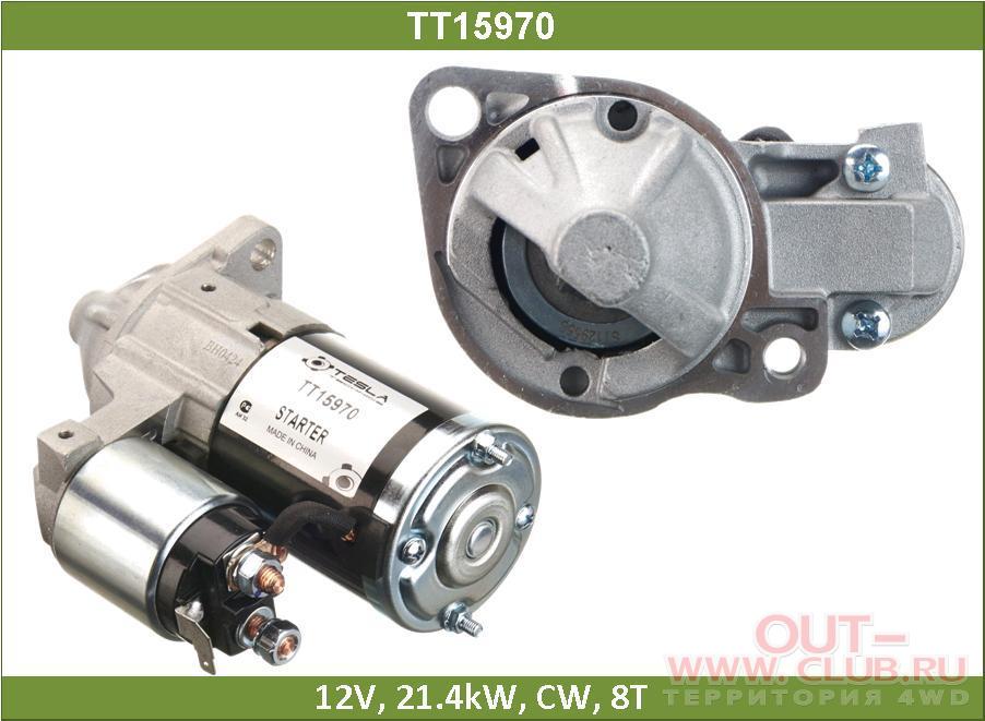

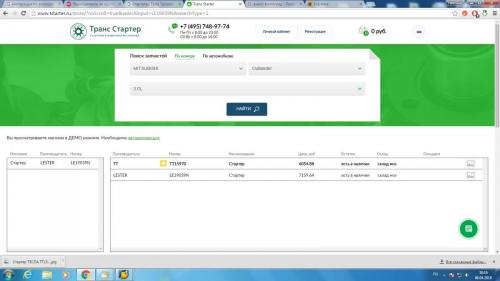

Сообщение от Николай 134 Посмотреть сообщение
Нашел на сайте !
Так Вы купили этот стартёр? Думаю взять такой и не заморачиваться переборкой старого

А кто вообще делает стартёры для mitsubishi?

Сообщение от Fox800 Посмотреть сообщение
поменяй не исправные детали, не ставь эту хрень. родной стартер машину переживет

Сообщение от andpuxa Посмотреть сообщение
Таки сделал. Сегодня будет готово

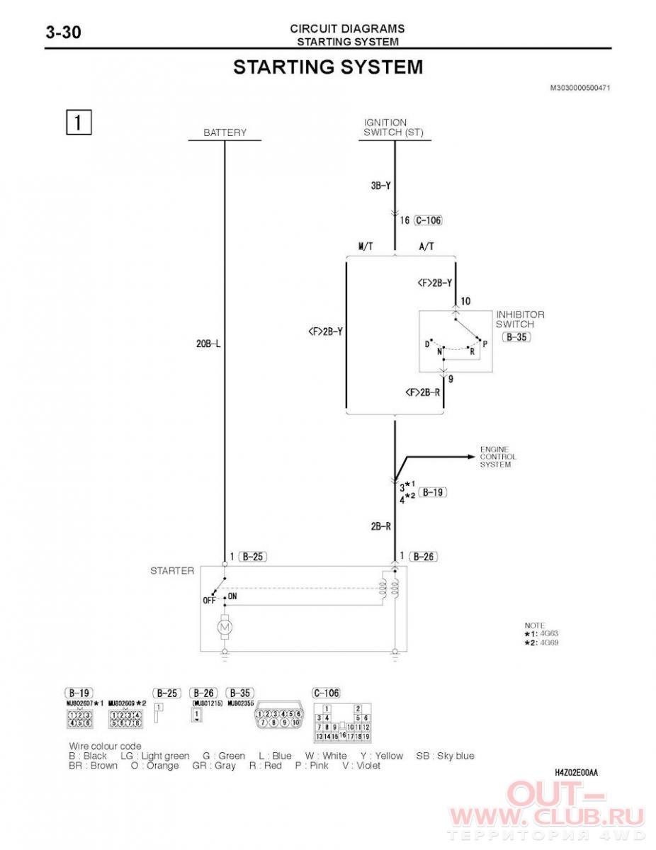

Greyserr
По умолчанию Re: Периодически не крутит стартер
Добрый день!
Не завелся сегодня, даже релюха не щелкает. аккум живой приборка горит. Нашел схему для 2.0 аута, хочу проверить сначала схему питания. Подскажите где находятся разъемы B-25, B-19 и В-26

Сообщение от Greyserr Посмотреть сообщение
Добрый день!
Надо было сразу отписаться. Проблема была в том, что перед этим у меня упал ключ на асфальт и развалился вдребезги. Оттуда вывалился маленький транспондер иммобилайзера, про который я не знал. Спасибо спецам и ТСМ моторс, прояснили ситуацию
