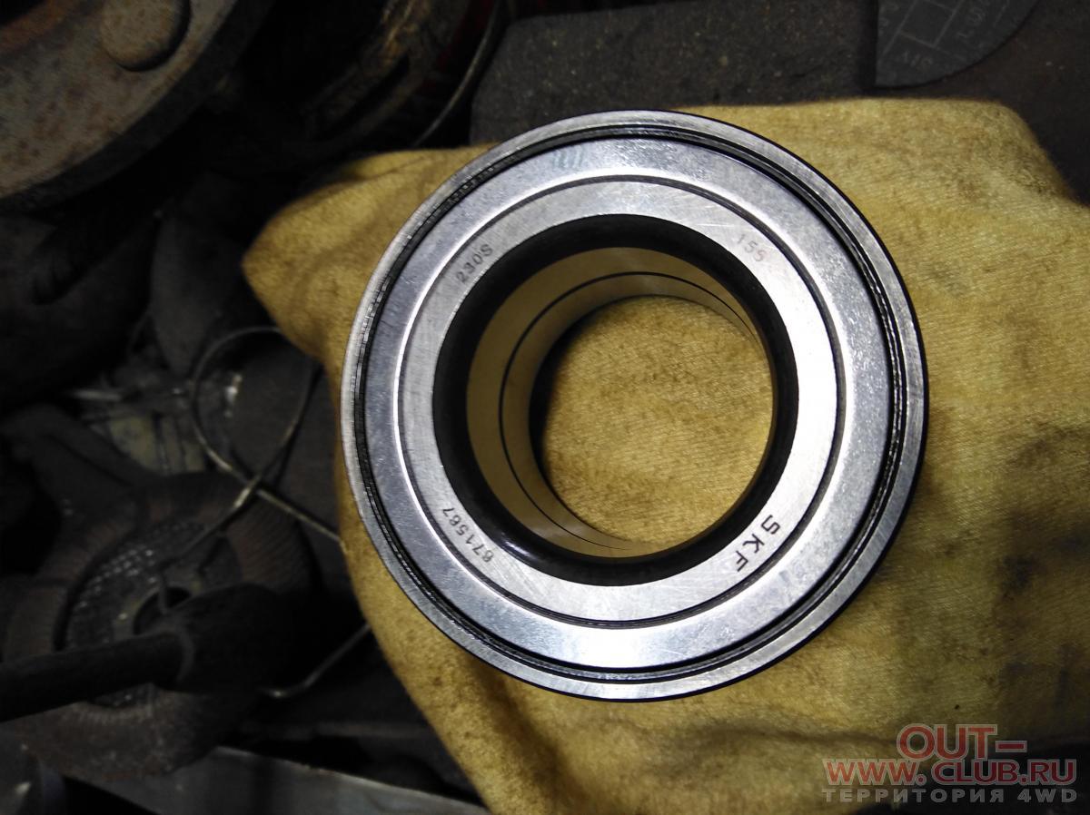

Может у кого остались фотки skf подшипника . Сторона где гравировка скф . Есть ли надпись о стране производства на данной модели подшипника в оригинале . Или кто то будет если ставить посмотреть .
Старый 11.10.2022, 14:21   #167
Будулай 69
Сообщений: 243
По умолчанию Re: Подшипник ступицы переднего колеса Outlander 2013-2014-2015-2016
@cimaks, у меня есть ,только не знаю как фото загрузить.

Сообщение от Будулай 69 Посмотреть сообщение
Ну да такой и ставил . А типа в сети инфа , что на оригинале должна быть страна производитель указана . Как skf надпись так и страна производитель

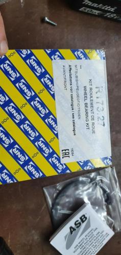

Заказывал подшипник как оригинал.
Я сделал его фото, распечатал и сидел считал по бумаге.
Получается 86 пластинок, либо 87 чёрточек меж ними.
Сложно))

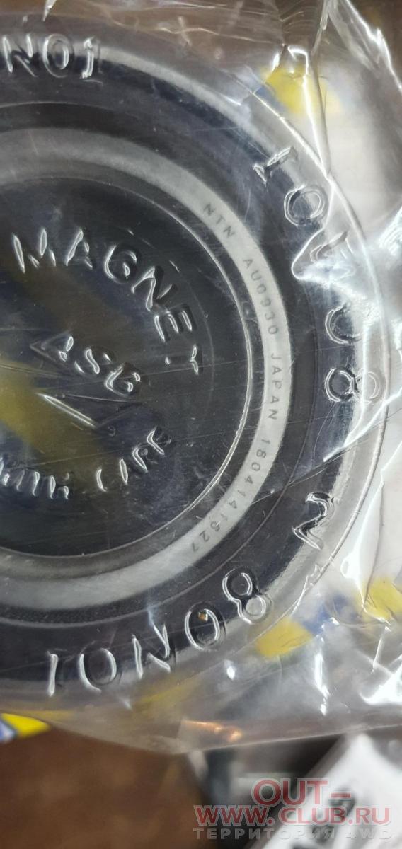

Купил ещё такой же подшипник в такой же упаковке.
Но, смотрю , но уплотнителе не видно магнитных секторов:
Вот, думаю , подделка? Или просто не тот артикул ...
Как проверить там магнетизм? Не хочется его ставить и потом опять менять.
