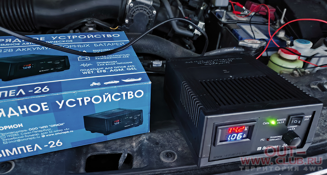

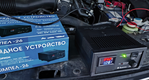

14, н) Зарядное устройство "ВЫМПЕЛ-26"
А вот данную штуку в гараже или дома должен иметь любой автолюбитель.
Пригодится. Даже если не вам (да-да, вы поняли ))) ), то уж соседу.
Выбирал для себя на смену отпахавшего семь лет и умершего Zipower.
Понравился функционал:
Зарядное устройство предназначено для заряда автомобильных (12 В) кислотных аккумуляторных батарей, тяговых и лодочных АКБ, АКБ типа AGM, EFB, АКБ с гелевым электролитом: Long Life, Deep-Cycle, в том числе полностью разряженных (до нуля), различной емкости, как в полностью автоматическом, так и в неавтоматическом режиме с возможностью ручной регулировки силы зарядного тока. Диапазоны напряжения заряда для различных типов аккумуляторов:
  • 14,2 В - автоматический режим заряда 12-В кислотных: гелевых, AGM типа, лодочных, тяговых.
  • 14,8 В - автоматический режим заряда 12-В автомобильных кислотных аккумуляторных батарей.
  • 18 В - неавтоматический (ручной) режим заряда 12-В автомобильных кислотных аккумуляторных батарей любых типов.
Страница изделия: ТЫК
Денег отдал чуть больше 4000 рублей.
Уже пробовал и в разных режимах - вполне даже ничего штуковина.
