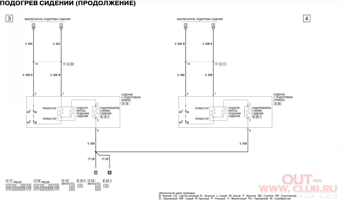

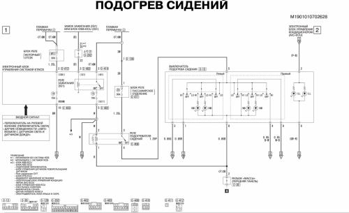

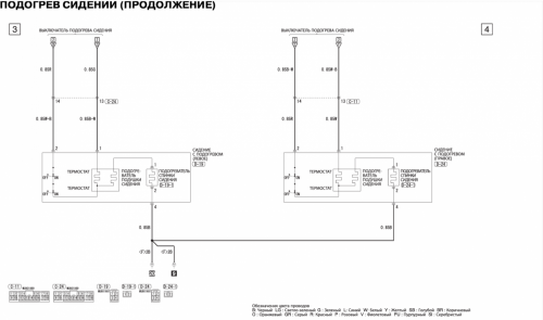

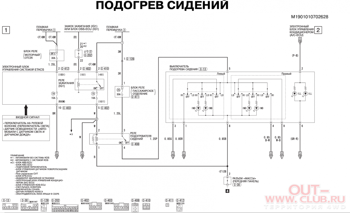

У меня тот же пока не сядешь не греет.

А что нам говорят эл.схемы по этому вопросу?

Судя по схемам, выключатель подогрева уже силовой. Если горит на нем индикатор, значит напруга идет на разъем сидухи. Насколько помню, при отсутствии человека на сидухе они тоже горят. Поэтому, исключается управление подогревом через всякие етаксы и датчик наличия тела на сидухе.
А вот в схеме самой сидухи непонятные выключатели присутствуют.
ЗЫ У меня тоже не греет сиденья без седока.

Там же на схеме написано . термостат . это наверное биметалл . при перегреве размыкается. Снимал подогрев менял местами подушки сиденья . ничего визуально не видел . )))(акромя датчика присутствия ) вообще есть раздел со схемами? Себе бы на всякий

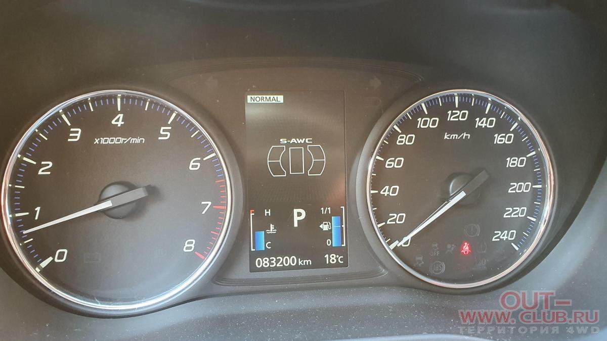

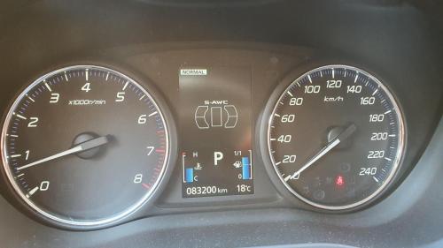

Всем добрый день!
Был у Алексея несколько дней назад. Решил написать несколько слов о результатах и впечатлениях, возможно что то будет полезно или интересно. Сразу писать не стал, что бы быть более объективным. Не судите строго, совсем не писатель и многих терминов не знаю.
Краткое предисловие.
По причине любви к ближнему списал свой любимый маленький, но быстрый авто в столб. Окончательно. Посему пару недель ездил на Out 3.0, он обычно возит мою супругу с детьми и иначе как "беременная антилопа" я этот авто не называл. И содержал в максимально ухоженном состоянии от резины, тормозов и до стоп сигналов. В общем я стал активно искать как можно сделать лучше авто - так я и попал к Алексею.
Итак, что хотелось, что удалось сделать и как я к этому теперь отношусь.
Хотелось: ЦЗ после 20 км/ч, свет до дома, чтоб окна закрывались на заглушенном авто и пр. привычные обычному европейскому авто опции. И как то все освежить - пусть будет новая кнопка "ЭКО" и S-AWC в окошке. И еще изменить работу климата.
Что сделано:
1. Включил доп. опции.
2. Заменил панельку с кнопкой Эко.
3. Установил датчик солнца (его тоже хотелось)
4. Обновил до S-AWC
5. Я очень скептически отношусь к чип тюнингу, но пусть будет - обновил прошивку ДВС.
Как я к этому теперь отношусь, спустя почти неделю и ~400 км:
1. Доп опции - очень радуют. Все, что сделали. ЦЗ - запирает авто, стекло моется само, капли смахиваются, фары светят, сигнализация может издавать вполне зрелый тихий и даже приятный звук и пр..
2. Кнопка Эко - проехал на дачу и обратно более 200 км. Туда норм обратно Эко. Норм - расход 11.1, Эко - 9,6. Стиль, вес и прочее примерно тоже. Средняя скорость туда 94 / обратно 92. Но есть нюанс в среднем по трассе шел 130, после 150 расход ползет вверх даже в Эко, что в общем понятно. Эко может до 5.5 раскручиваться, при нужде, но обычно 1.5 - 2.5.
3. Не знаю датчик солнца ли виноват, или что еще. Климат стал перебирать заслонками активно что то переключая. Отдельное спасибо Алексею за отключение связи кондиционера и режима Авто.
4. S-AWC - мне понравилось, что успел заметить, перестал тупить на лежачих полицейских. На мокрой траве с глиной отлично повел себя. Как то незаметнее стал работать. Но без снега / песка не проверишь.
5. Был сильно удивлен. В принципе проблем с мощностью не было. Но машина поменяла характер. Совсем. Она стала бодрой. Если раньше чуть нажал газ - не едет, посильнее нажал - рев и мы взлетаем. Так же работал и круиз, чуть холм - передачу вниз обороты до 4х дерготня постоянная. Сейчас она стала приятной, эластичной, в машине появились какие то положительные эмоции или характер, если угодно. Изменилась чувствительность педали газа. По дороге домой я поймал себя на том, что еду с удовольствием и улыбаюсь, впервые за 9 лет, что я подходил к этому авто .
Буду рад ответить на вопросы. Фото, как выглядит теперь - ниже.

Фото после работ...
