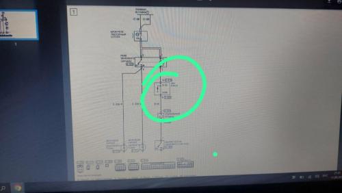

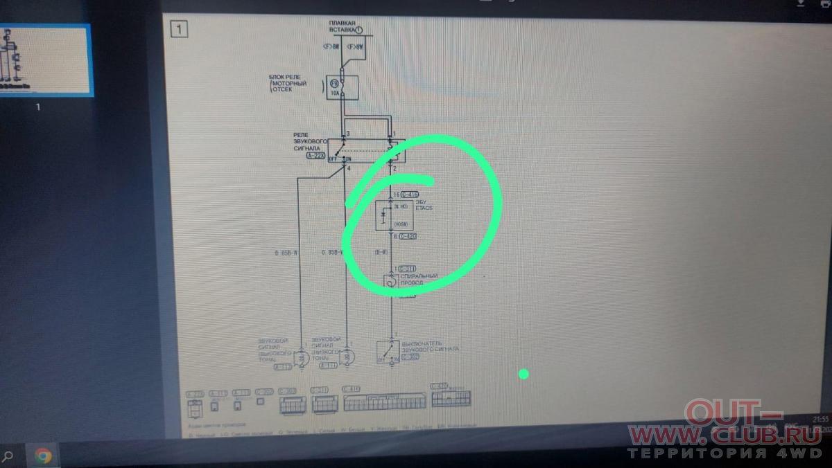

Надоел звук клаксона при закрытии машины. Отцепил от черно-белого провода клаксона розовый провод сигналки, которую арабы установили. Черно-белый провод был зачищен и к нему прикручен розовый. Место скрутки обмотано изолентой. Скрутка находится над левой коленкой. Теперь сигналка молчит, поворотники только мигают.

До выходных не планирую на стоянку идти. Сфоторгафирую, отправлю личным сообщением. Мне по Ватсапу сообщение прислал добрый человек. Может автоэлектрику покажете. "Из 420 разъёма блока предохранителей у левой ноги водителя выходит черно-белый провод. Это сигнал от руля, арабы к этому поводу прикрутили сигналку. Провод сигналки нужно отсоединить."

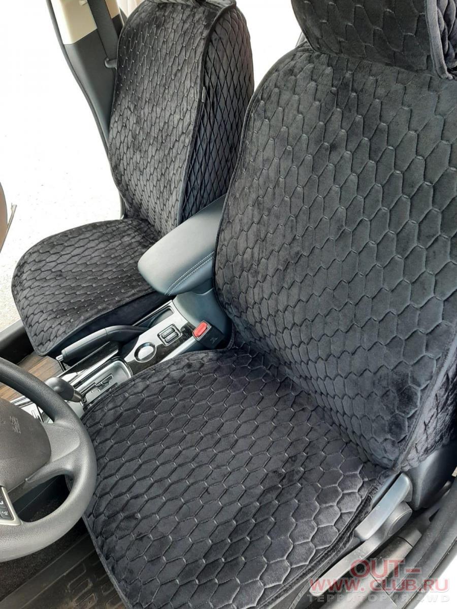

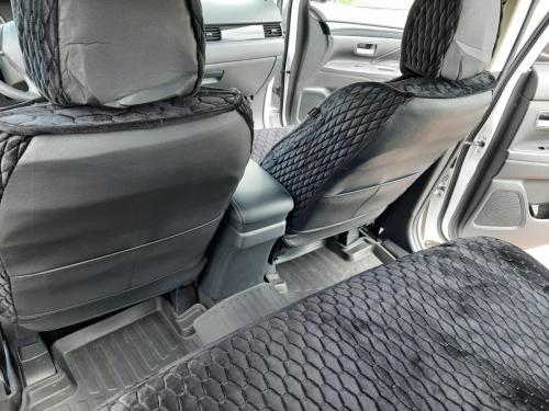

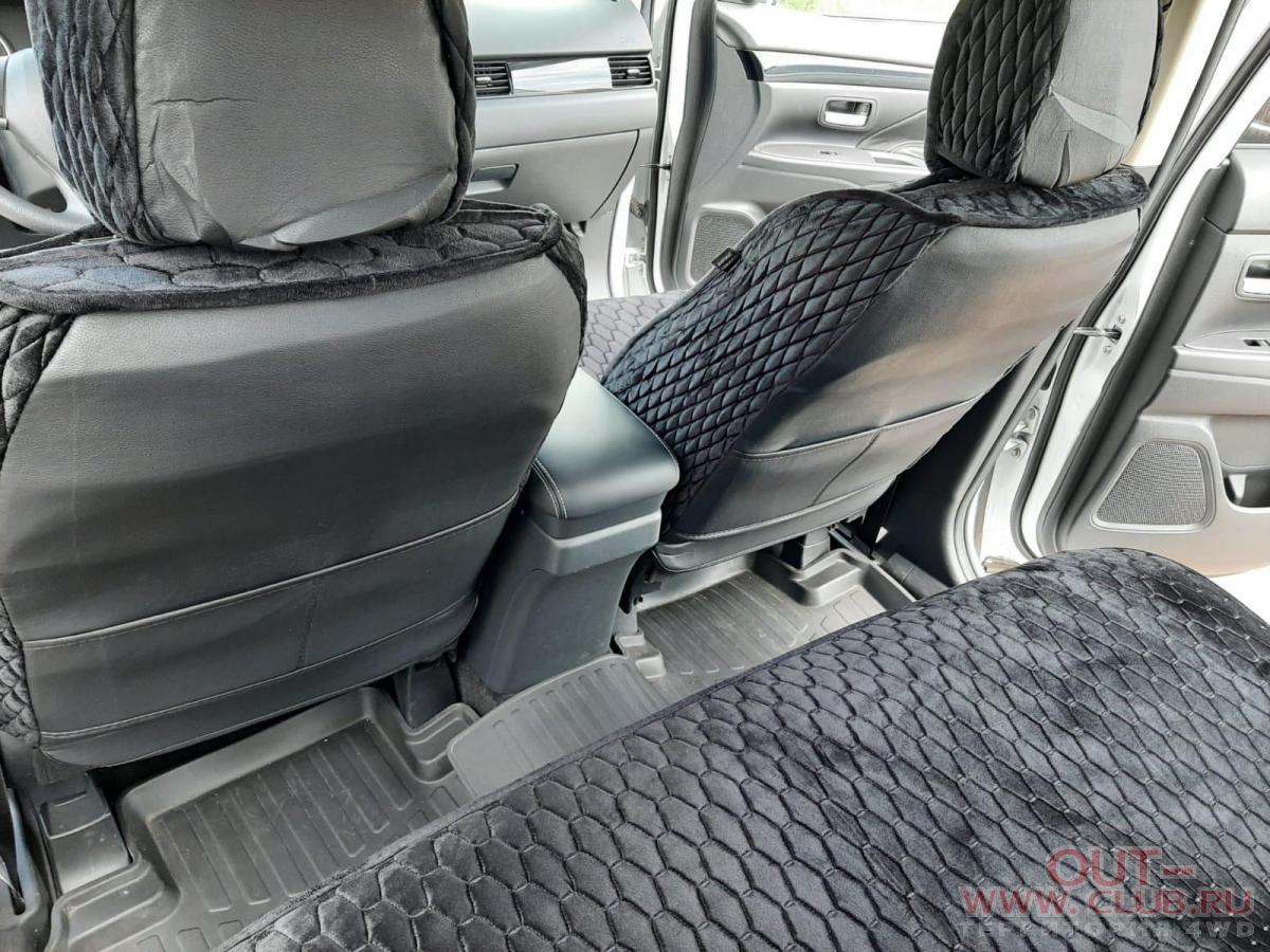

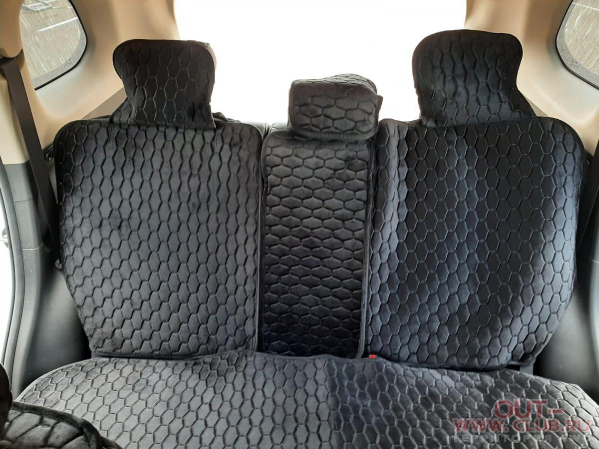

Ещё один камень в сторону арабского тюнинга. Тактильные ощущения от езды на сиденьях, обшитых экокожей ужасные. В солнечную погоду садишься, как на раскалённую сковороду. На форуме уже писали, что на сиденьях появляются заломы. Арабы используют материал не самого высокого качества. Ютуб сказал, что короли и президенты ездят на велюровых сиденьях. Тоже решил приобщиться к прекрасному. Взял на Озоне велюровые чехлы. Цена вопроса 4615 руб. Подкупило название «для Митсубиси Аутлендер Спорт (2019 – 2024)». https://ozon.ru/t/QKqAEDr Подошли хорошо, не съезжают. Сидеть на них очень приятно. Накидка на заднее сиденье цельная. Если ложить лыжи, придётся отцеплять. Но это не сложно. Задняя спинка с 2-мя замками.
Без обид, но от прекрасного сие далеко. У меня в Жигулях похожие были.
Тоже раздумываю о чехлах, хоть и сиденья без тюнинха арабского, а все равно чую кожзам родной долго не проходит..
Brothers, есть такой производитель. Ценник конечно другой. 2 варианта вижу я. Чисто кожзам в ромбик 22500. И кожзам с алькантарой 30000. Ставить чехлы со съемом салона и подшивкой
