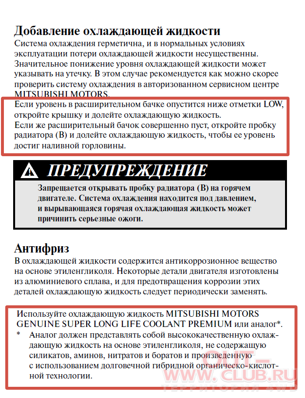

Ну и вот скрин инстукции, что я не так читаю?
Если производитель (в лице ОД) в инструкции напишет, что можно лить воду, то потребители будут бездумно её лить...
Что приведёт к разморозке системы охлаждения зимой и другим последствиям. будут претензии и иски, а это им надо!?
Надо включать голову, а в сервисной книжке много чего написано, можно глянуть с какой вязкостью масла можно лить в ДВС, от 0 -10 W. и от W 20 до 50....
То есть если верить книжке, то можно смело лить масло 10W50!? И много кто его льёт!?
В общем лень мне вести на эту тему диалоги, так в профильной всё давным давно всё пережевали и разжевали, а в этой кроме китайаутов больше никуда не смотрят. Поэтому вот.
Ткните пожалуйста в то сообщение. Будет время добавлю в шапку.
Вот с этим вашим утверждением согласен на сто процентов, про то почему про воду в инструкции запрет, так ведь и мои сообщения про готовую ОЖ тоже были написаны с ограничениями, что все это можно делать (доливать готовую ОЖ) только в пределах концентрации между 50-50 и 60-40, не выходя за границы, но вы это пропускаете между строк.
ПС -про масло, да 10-50 можно лить смело,если температурный интервал соответствует, там это масло рекомендовано только при определенном интервале температур эксплуатации. Букварь рулит. Там нет ни одной не правильной рекомендации.
