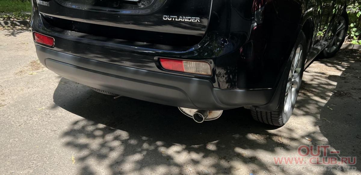

Имя: Автандил
Сообщений: 1,610
По умолчанию Re: Выхлопная система Outlander 2012-2015 (Прогорела банка глушака)
Сегодня заменили глушитель на тот, что выше постом я скидывал, польского происхождения. По звуку, как новое авто. В салоне полная тишина. Открыл двери, повышал обороты до 3К, слышно, но выхлоп молчаливый, просто как трубу воздухом продувают.

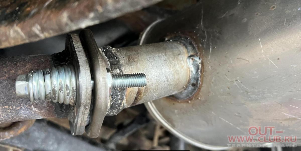

Фланец спилили, приварили с двух сторон новый. Трубе конечно труба. Ржавая... где крепление под бублик возле глушителя, дырки с противоположной стороне от сварки. Их тоже толстым слоем заварили.

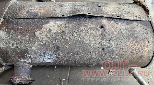

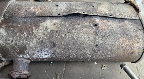

От старого только скорлупа осталась. Внутри труха. Сверху шов разошелся и вспух.
Глушителем остался очень доволен. Советую к установке. В работе по слуху как родной, ни дребезга, ни рыка.
