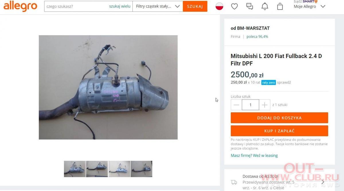

А этот СФ на новый в случае чего поменять насколько дорого и сложно (нужно ли в мозги лезть мутом и т.д.)?
Старый 30.08.2023, 18:03   #139
akrutsko
Сообщений: 275
По умолчанию Re: DPF - (сажевый) фильтр твердых частиц выхлопа
нет,
простая инициализация одной кнопкой
купить на б/у дешево, но часто побитые и покоцаные,
купить новый - оч дорого, но смысла мало ибо сажа отлично промывается, химии полно, сложные случаи кислородом выжигаются

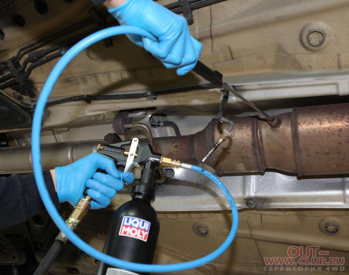

госпадиии, ну тупппыывеее (цы) задорнов
https://www.liqui-moly.com/en/pro-li...0074.html#5169
провывается или без снятия, если есть спецоборудование или со снятием, если по-простому
можно вот так ещё, самому в гараже
https://www.wurthusa.com/Chemical-Pr...9/p/5861014500
не сложнее чем кондей почистить, датчид дифдавления снял и пшикай через трубочку из комплекта, но я сколько пробовал на разных машинах, - не очень
когда нормально и со сьемом прополоскать, замочить на ночь - эффект лучше
если хочется нормально и без снятия, то можно раскошелиться на спец,приспособу

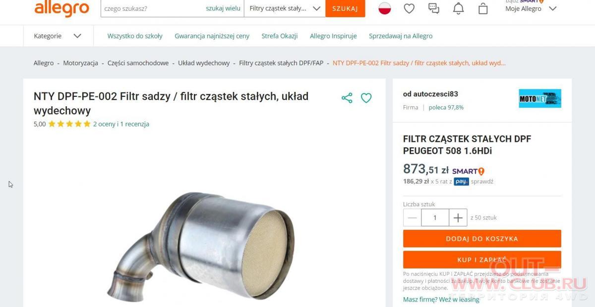

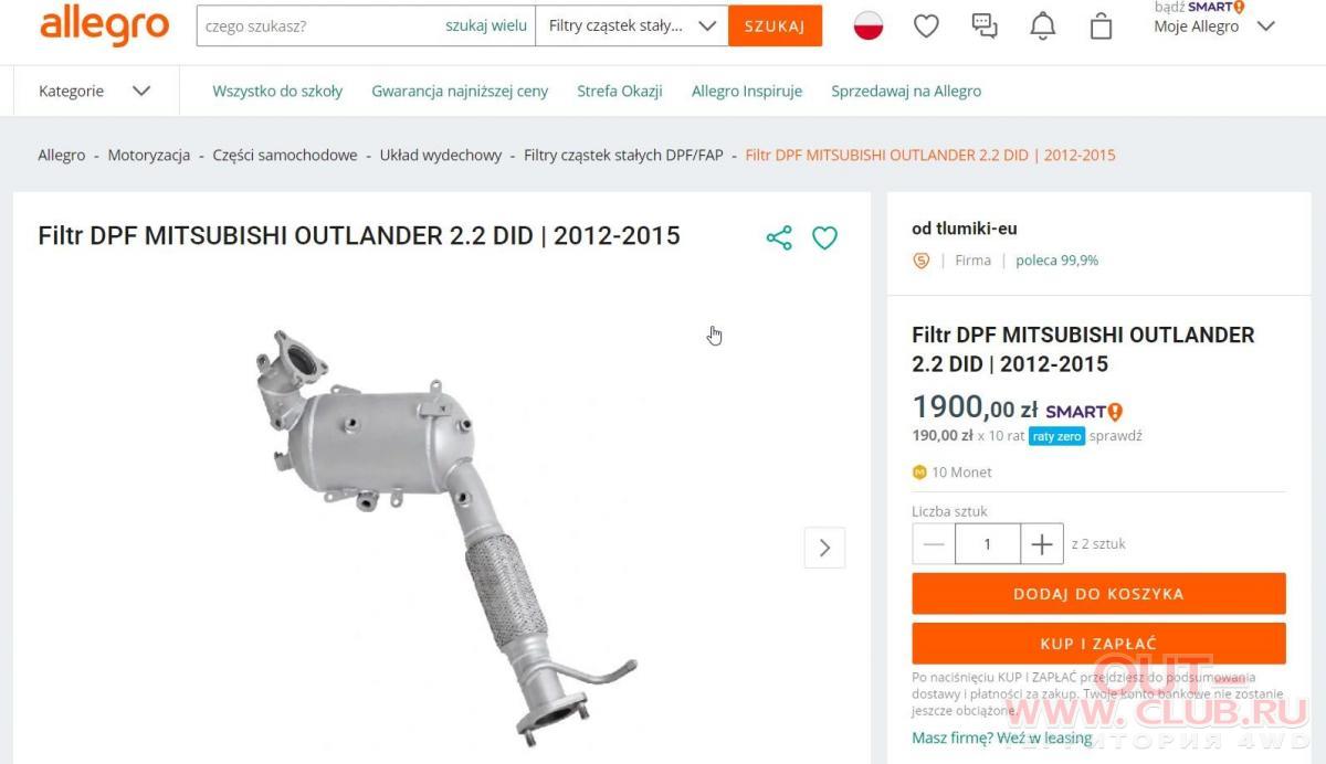

да и касательно стоимости, их уже появилсь валом
ну а на 4N14 мотор
но это исключительно вопрос распространенности, для сравнения популярные сажевики стоят вообще фигню
стоимость сравнима с комплектом колес... не дешево, но и впадать в истерику - ну такое
