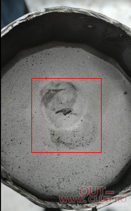

Я создал специально тему , для тех кто заботится о своём авто.
Кстати там мы с товарищем изначально перепутали и неправильно подключили патрубки к штуцерам. Надо было как на картинке:
Поэтому всё масло шло во внутрь фильтра (элемента), а не с наружи, и все загрязнения остались внутри элемента.
Но некоторая часть металлической пыли осталась на корпусе фильтра, там где был снаружи магнит (пробег с фильтром 2 000 км).
Фото распиленного фильтра:
