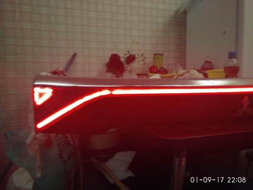

Вот нарукожопил немного.

@Владимир84, а описание где?

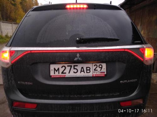

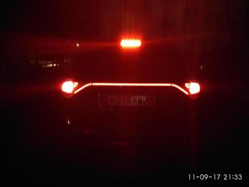

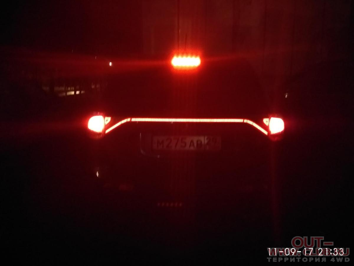

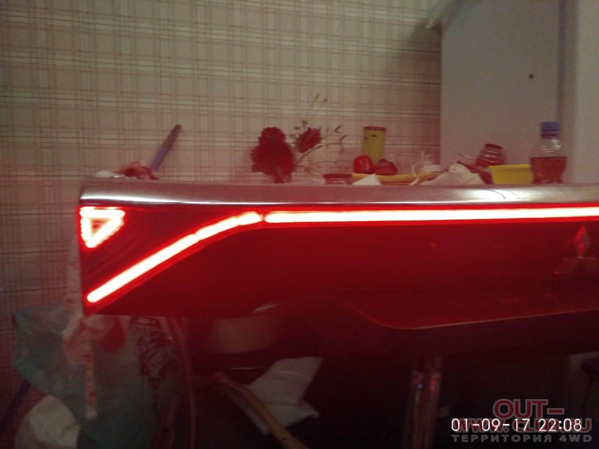

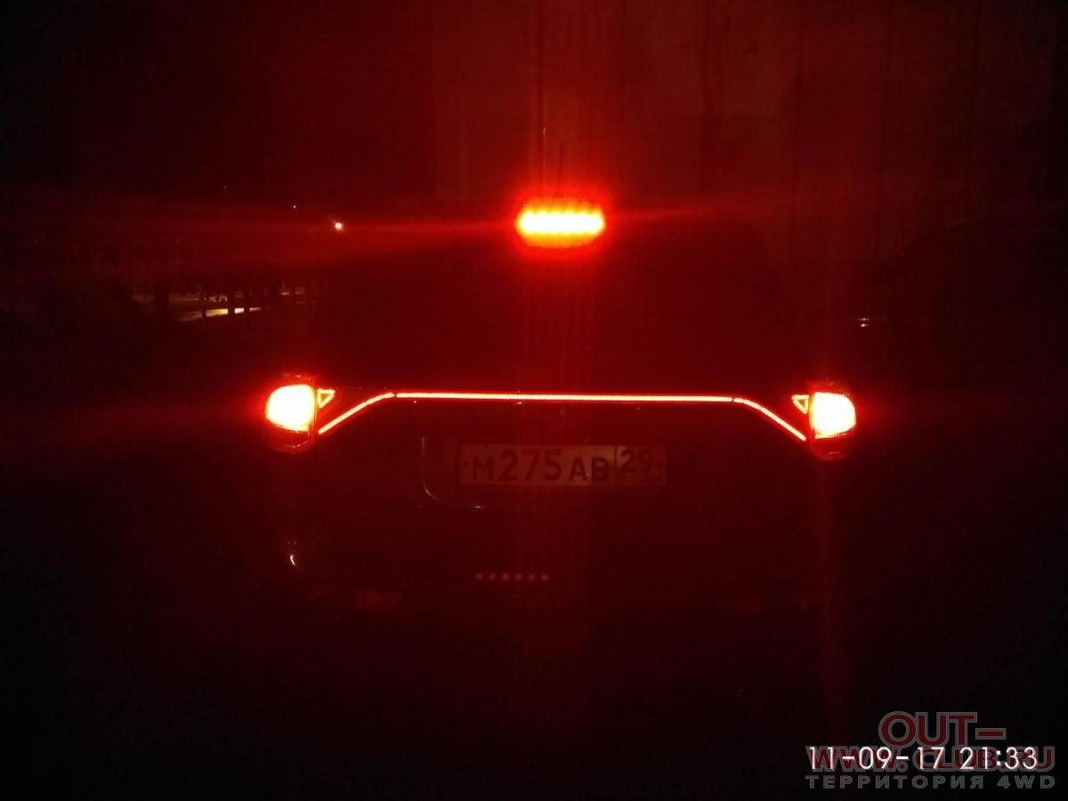

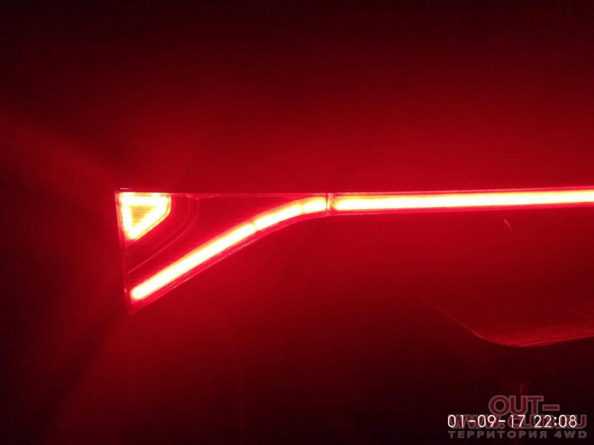

Описание такое, разбил задний фонарь, левый, о теплотрасу(сдавал задом), заодно и пластиковую накладку двери багажника хорошо приложил...
Фонарь новый заказал на Али, накладку решил склеить. Когда снял и разобрал накладку решил прикинуть, что с ней можно сделать ещё, раз уж снял. Принял решение сделать из неё дополнительный стоп-сигнал.
Из метериала: проводка, светодиодная лента(защита ip64), контроллер для ДХО, кнопка. Вроде всё. А да, ещё дурная голова( та, что рукам покоя не даёт), паяльник и немного терпения.
Склеил накладку - паяльником, смешивал твердый клей с пластиком. Когда клеил прозрачные части накладки вонь стояла... А черный пластик вроде не сильно вонял.
Красную светодиодную ленту разрезал и спаял под заранее намеченный рисунок. Ленту наклеил под прозрачные части накладки. Накладку собрал. Всё загерметизировал силиконовым клеем. Подключил к верхнему стоп-сигнал через кнопку и контроллер Дхо. Кнопку в салон,на переднюю панель, заводить не стал, установил на тыльной стороне двери багажника.
Добавлено через 39 секунд
Работает как дополнительный стоп-сигнал.
И ещё, красной пленкой, на наружной стороне прозрачных частей, продублировал рисунок. Вроде всё.

Работы много, но красиво! Я не хотел снаружи лепить, сделал под накладку.
