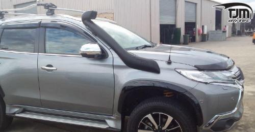

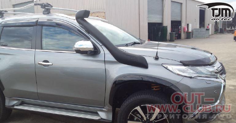

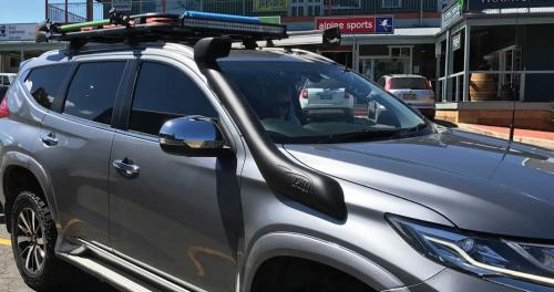

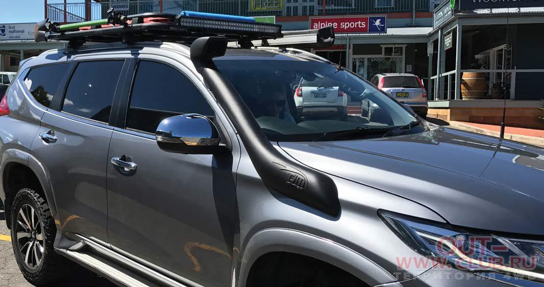

Всем привет!!! Пару фоток для размышлений и еще одна интересная тема по поводу лифта. Вот ссылка на австралийский сайт http://www.4wdindustrynews.com.au/mi...nsion-release/ так вот третье предложение с верху в ссылке при переводе с английского гласит: Высота подъема ограничена 15-30 мм из-за ограничений в дизайне транспортных средств. Как вам такое???
