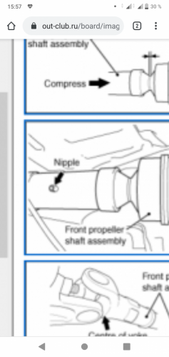

Шлицевое на переднем кардане разъединять нет никакого смысла. Его надо наоборот до максимума сжать и прошприцевать, там на шлицевое стоит пресс-масленка. Все как по мануалу. Если только для удаления старой. У меня не было как у вас гуталина и новая смазка нормально продавилась.А вот задний-надо разъединять,там нет пресс-масленки на шлицевое. Но это только если сам или не у дилера .
Странно....у меня нет пресс масленки на шлицевом на переднем кардане, только на крестовинах ..
Она там точно есть Вы ее сами увидите. Единственный вариан-это обломали или на заводе не закрутили

Думаю что с завода недоделка. Крестовины с каждой сменой масла шприцую, кардан снятый в руках держал сегодня....
Там где на картинке изображено место установки масленки на моей машине гладко как у младенца на коленке
