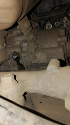

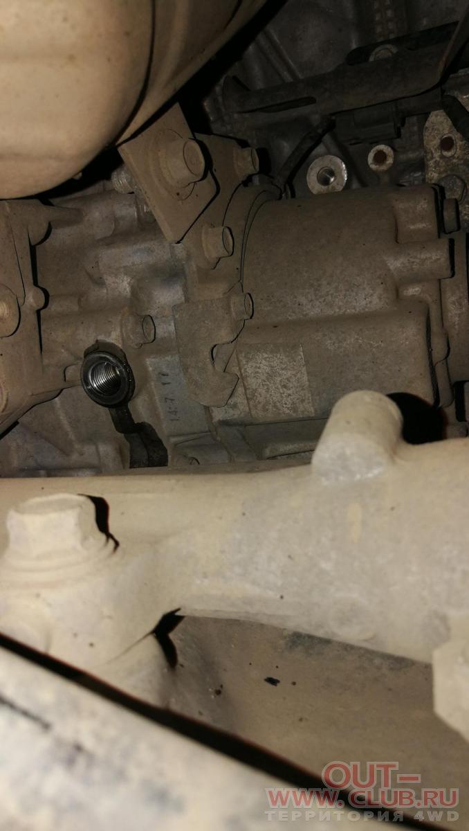

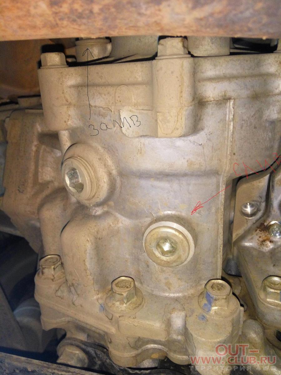

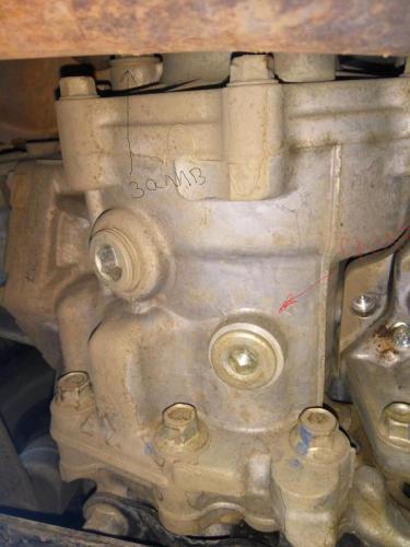

chundga®
Сливные пробки под шестигранник на 10. Первое фото - ЗР, второе и третье - РК. Общий вид с пробками РК.
