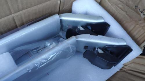

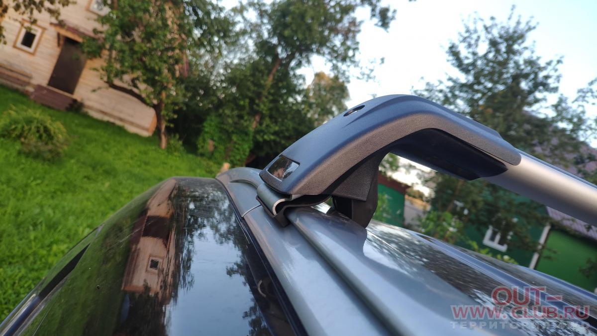

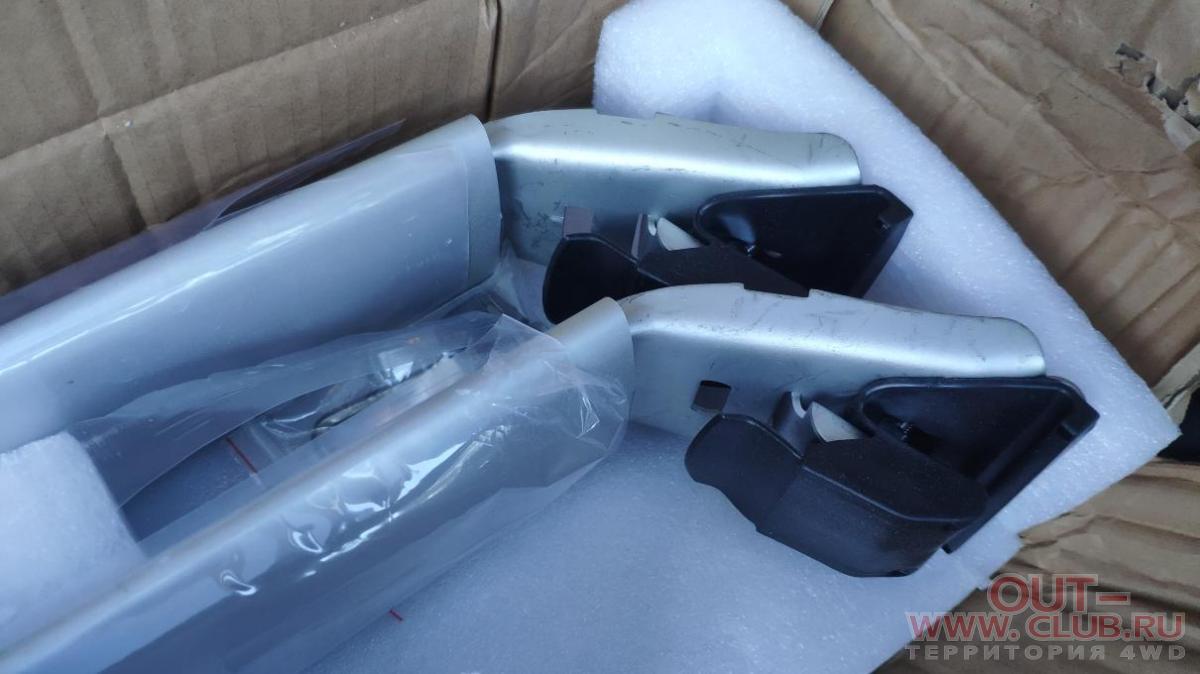

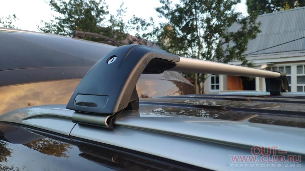

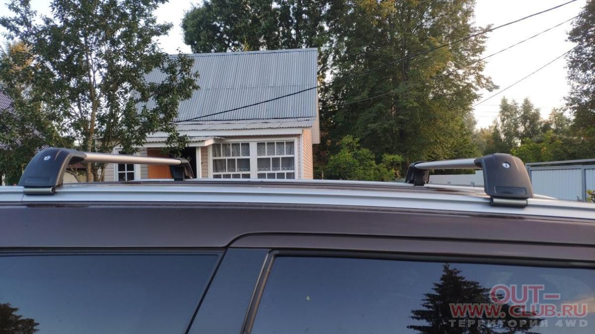

https://aliexpress.ru/item/329203904...160.1579181855
правда не такие блестючие
в общем пришли мои поперечины (шли больше месяца)
шум от них начинает быть слышным в салоне после 100
так вроде крепление с виду надежное

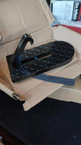

еще китаец положил такую фигню
для чего она не понял ....
DiMa S-1 вне форума   Вверх Ответить с цитированием
Старый 02.08.2020, 18:07   #195
DiMa S-1
Аватар для DiMa S-1
Сообщений: 181
По умолчанию Re: Поперечины на рейлинги
Сообщение от DiMa S-1 Посмотреть сообщение
кажется это подножка для того что бы на крышу залезть
