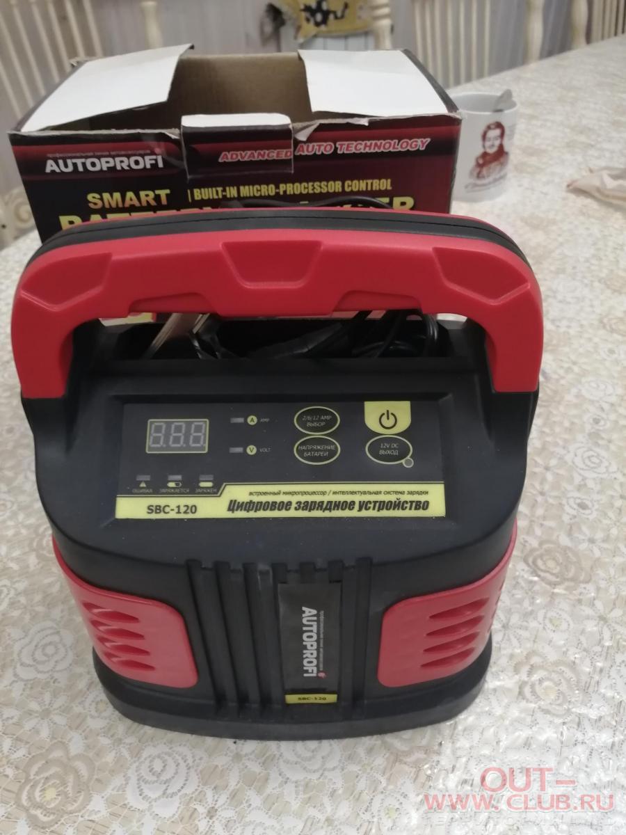

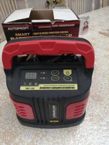

Старый 16.03.2021, 07:17   #197
Роман 123
Сообщений: 375
По умолчанию Re: Аккумуляторы
У меня такое, все делает сам, лет 10 пользуюсь и в мозг ничего не беру, только не надо мне писать что это г.... инструкция http://www.autonahodka.ru/files/File/pdf/sbc-120.pdf
Роман 123 вне форума   Вверх Ответить с цитированием

Сообщение от Роман 123 Посмотреть сообщение
Ну почему же Г...? Красивенькое такое!
