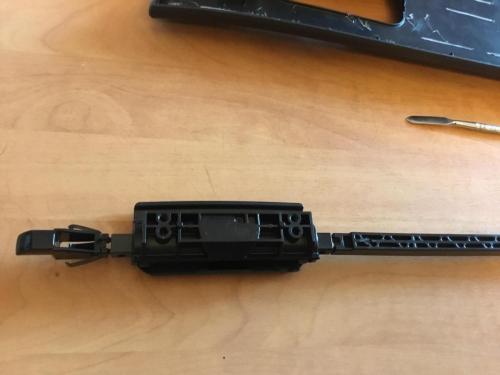

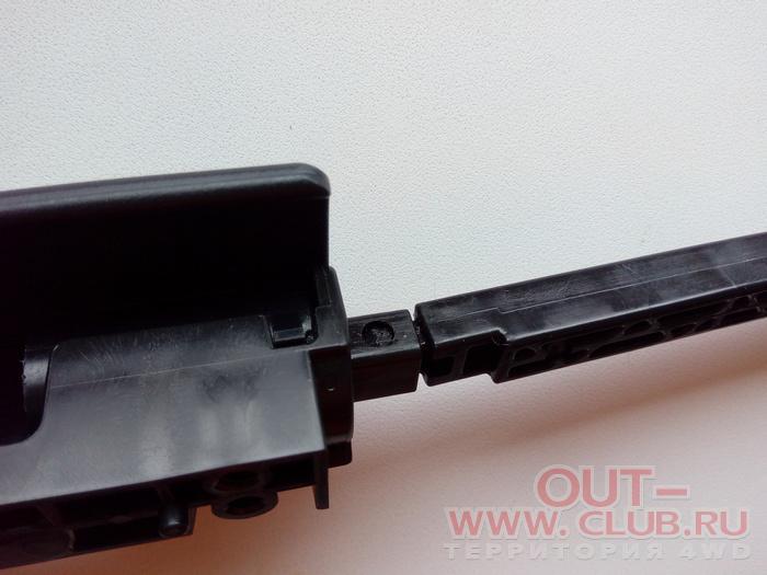

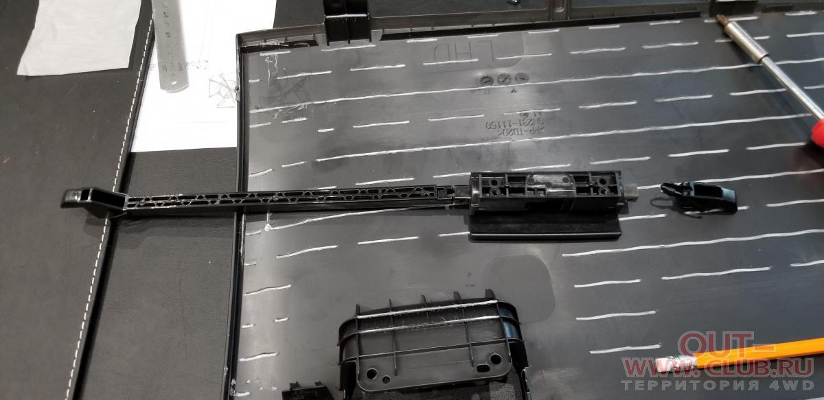

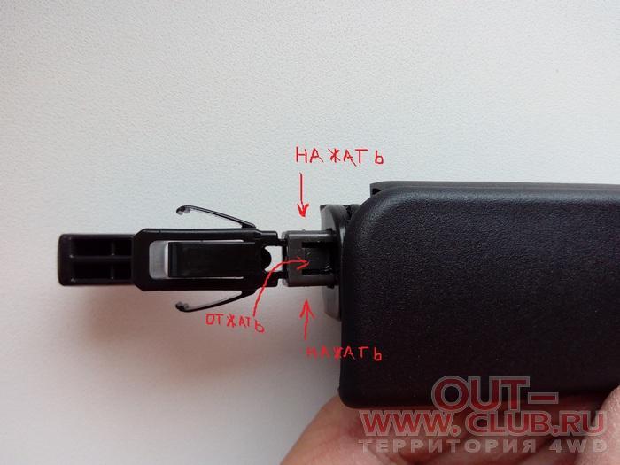

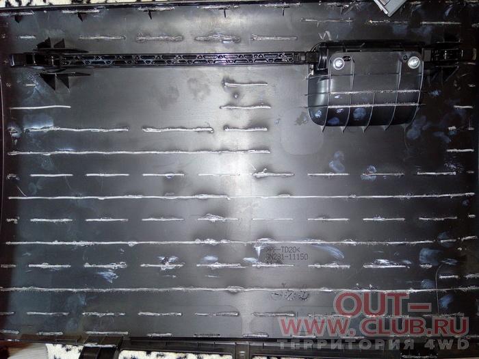

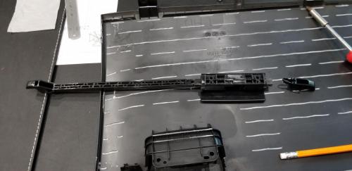

Выложу подробно как я ремонтировал свой бардачок.
Разбираем бардачок на 2 части, держатся на клею Космофен или суперклей, просто тянем в разные стороны.

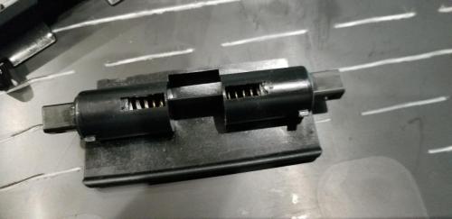

Откручиваем болты, извлекаем механизм.

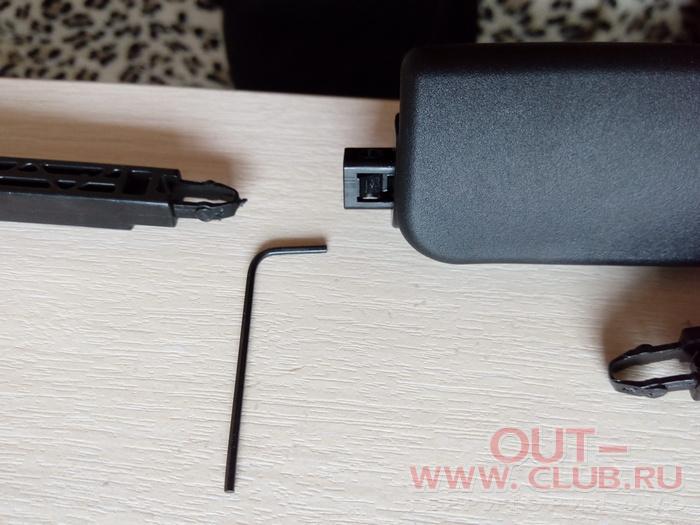

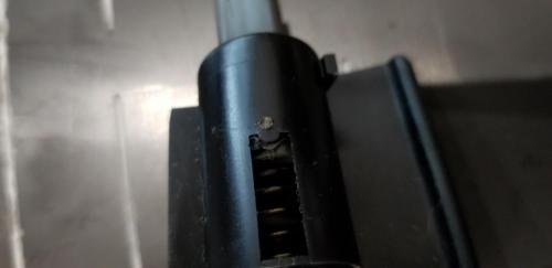

Там надо с двух сторон нажать на защелки, и одну отжать или отверткой или еще чем (я ключом шестигранником)

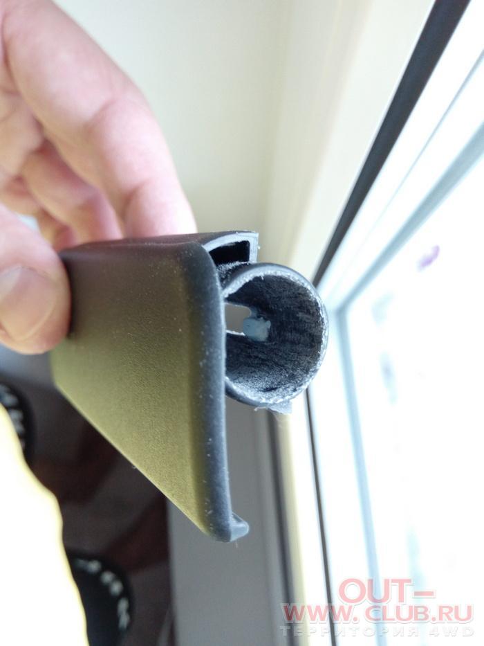

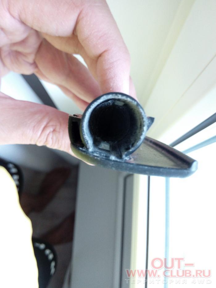

Далее разбор механизма и видим там обломанные направляющие смотрящие друг на друга
sebastian вне форума   Вверх Ответить с цитированием

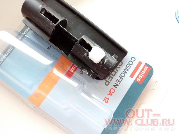

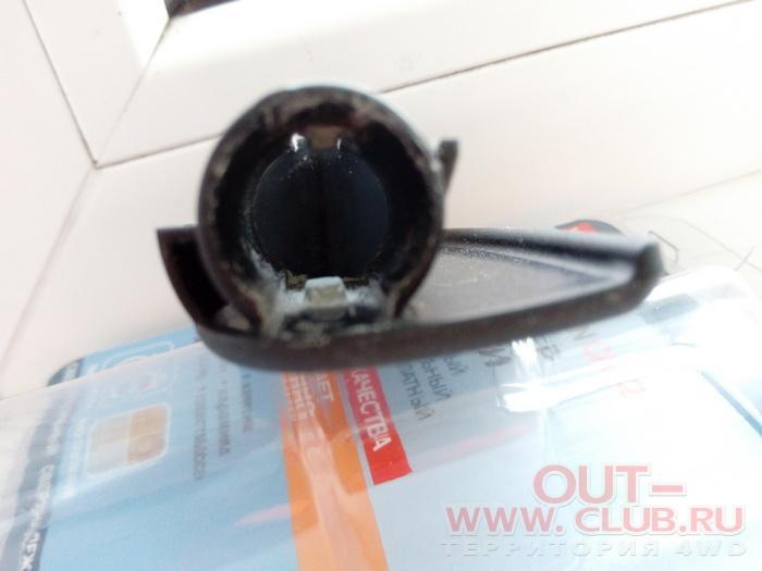

Старый 18.03.2018, 12:29   #236
sebastian
Аватар для sebastian
Сообщений: 17
По умолчанию Re: Защелка перчаточного ящика (бардачка)
Я приклеил кусочки эпоксидного клея, которые потом методом тыка зачистил надфилем.
Много раз примерял механизм, подпиливал лишнее, пока не стало работать идеально, без заеданий и плавно.
Вот и сам клей.
Смазал все силиконовой смазкой, приклеил на Космофен крышку бардачка.
работает уже более полугода без нареканий.

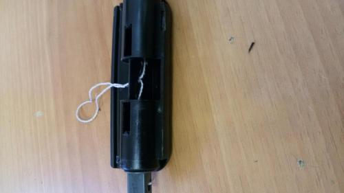

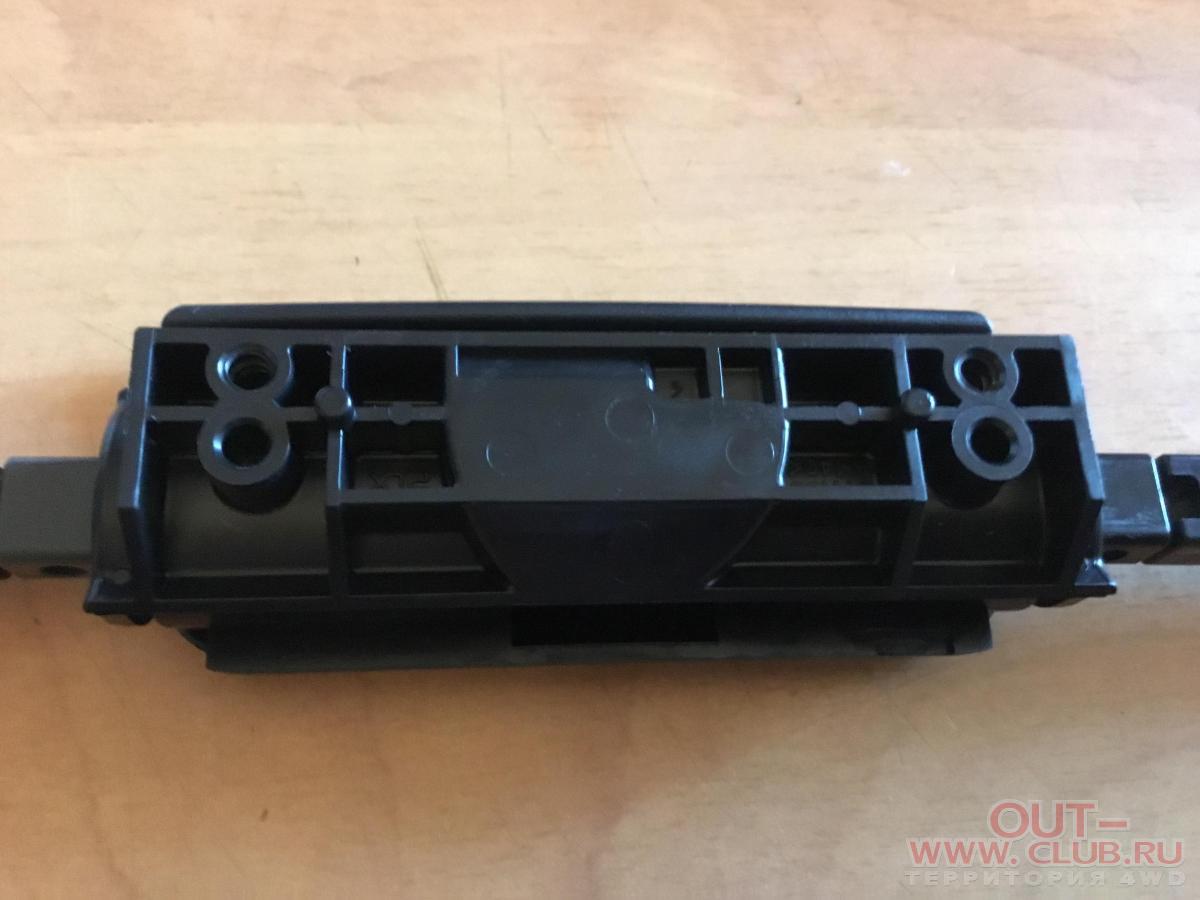

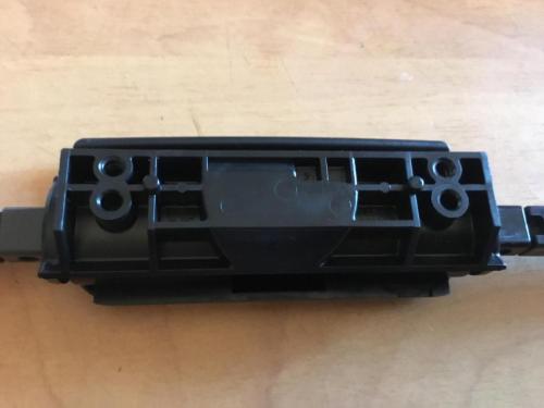

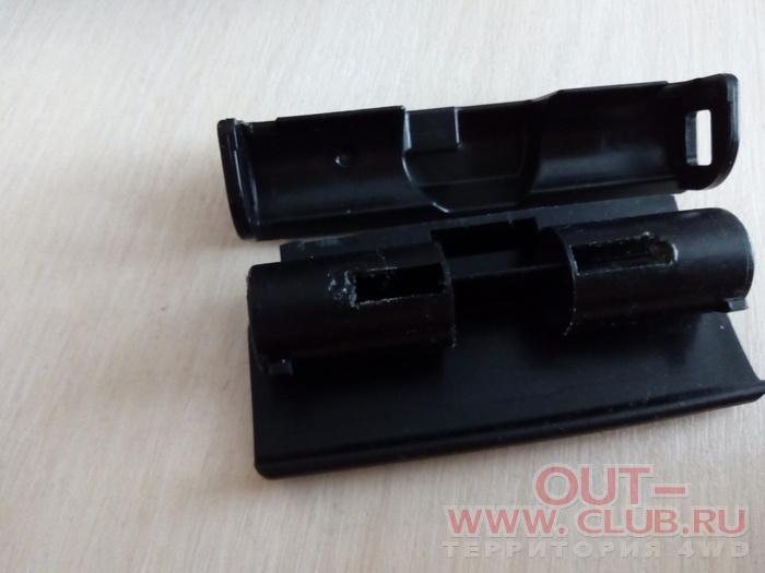

Столкнулся вновь с аналогичной проблемой, но сейчас гарантия прошла поэтому сломанную крышку бардачка никто не поменяет. Перестала работать левая защелка. Разобрал, как указали выше спецы (за что им огромное спасибо!), единственное только (см.фото) просверлил отверстие и вставил туда кусочек проволоки, сверху на отверстие с проволокой капнул клеем. Работает на отлично.
Старый 20.06.2018, 18:12   #239
Dinar
Имя: Dinar
Сообщений: 18
Сообщение от Ruslanbs Посмотреть сообщение
Тоже самое сделал но с маленьким винтом. Сделал отверстие, Вкрутил, далее полотном отрезал шляпку, зашлифовал пока не притерлась и порядок.
