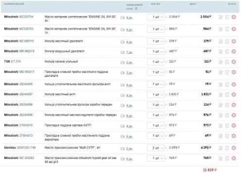

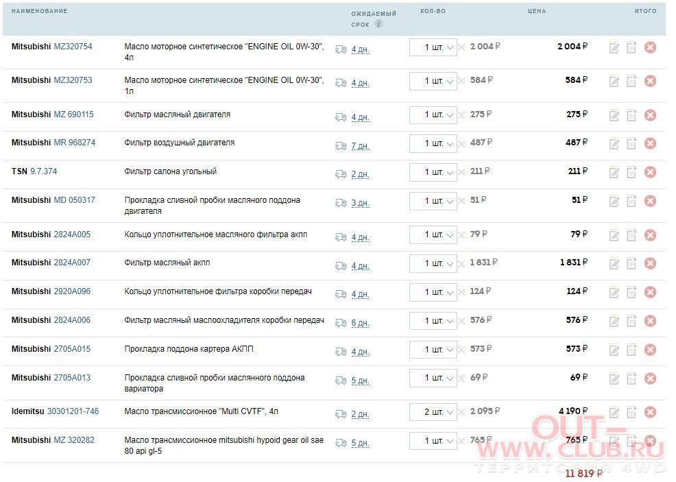

Всем привет!
готовлюсь к ТО 75000км
закупаюсь.
Если не сложно, подскажите ничего не забыл, или лишнего не набрал?

По умолчанию Re: Outlander 2013-2014-2015 Плановое ТО-75000
Сообщение от marksman Посмотреть сообщение
Масло моторное... ну уж если хотите это... оригинальное то, пусть будет так. Фильтр салонный который выбрали полное га**о. Фильтр металлический в вариатор, зачем его менять? Это просто сетка металлическая, она промывается и всё. Масло в редуктор тоже не стал заливать оригинальное.
