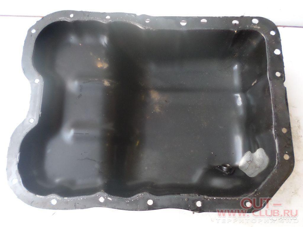

Была аналогичная проблема.
Сообщение от serый Посмотреть сообщение
вместо 14 сделать 16
не получится т.к. наружный диаметр трубки в которой резьба нарезана чуть больше 16мм. (См фото).
Дело в том что сама пробка "пластилиновая" и резьба, как правило срывается на ней, а не на поддоне.

перезать резьбу и искать или вытачивать под нее новую пробку.
Виталь, привет! Мне кажется самый оптимальный вариант на снятом поддоне расточить отверстие под ремонтную гильзу с резьбой, которую вставить и обварить. Жалко что не у всех есть такие возможности: рассверлить отверстие, выточить гильзу (вставыш) с резьбой и обварить

Отличное решение, нужен только токарь, ну еще сварщик. Думаю любой жестянщик без проблем полуавтоматом вварит втулку, и поддон стальной на АУТЕ как раз.
Виталь, просто из богатой практики во времена давние приходилось изощряться. Многие клубники назовут колхозом, но это на самом деле дешево, надежно и при соответствующем исполнении лучшего и дешевле варианта не вижу. Перерезать резьбу-утончать стенку родной вваренной заводом втулки, есть ли смысл?+еще подбирать прокладку.

@Электромеханик, Володь, найдешь б/у поддон с нормальной резьбой - очень хорошо! Новый - дорого.
Ну а тут какой колхоз!? Как выяснилось стенки тонкие. Наверное единственное правильное решение, если ремонтировать.
