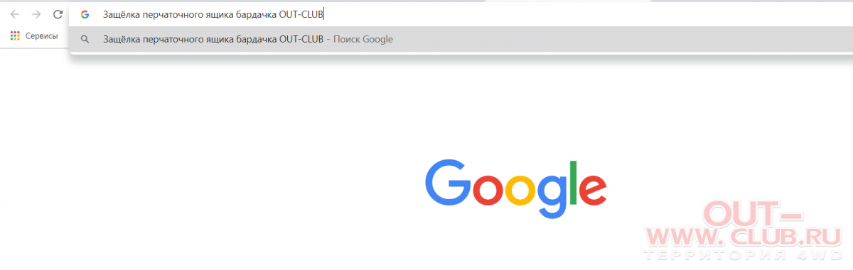

Старый 10.08.2020, 09:43   #252
По умолчанию Re: сломался замок переднего бардачка, помогите советом как открыть
@Aleksey1991, @NikoDim69, как пользоваться поиском на форуме:
В самом низу страницы нажимаем на - Справка
В появившемся окне на - Основное использование форума
далее - Поиск по разделам и темам
Появляется вот эта страница.
Читаем и осваиваем.
Поиск при помощи "поисковика" в браузере
Вводим в строке запроса:
Получаем:
Последний раз редактировалось v888v; 10.08.2020 в 11:56.
