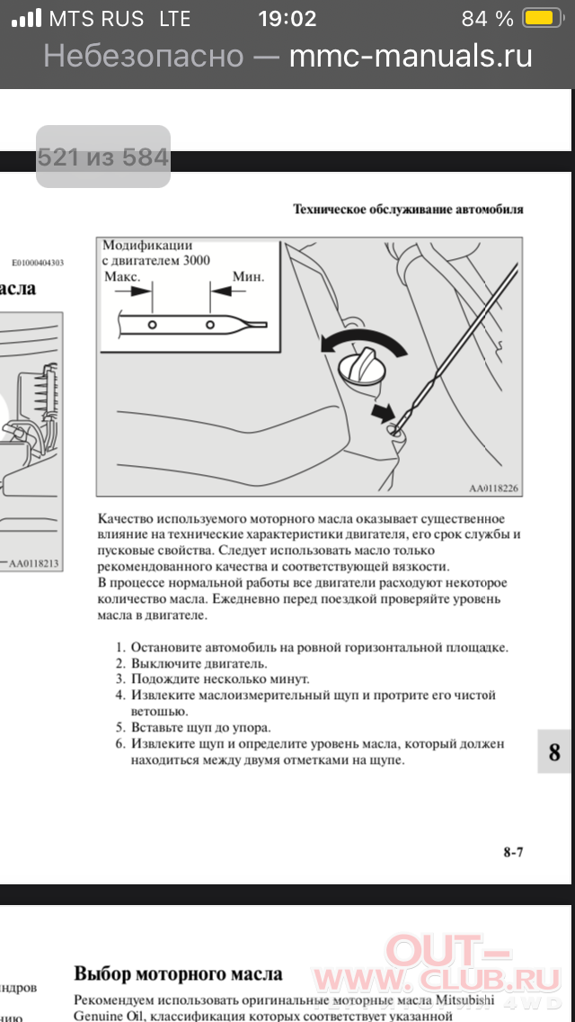

На горячую проверил ради интереса, естественно уровень выше. Чуть выше максимума(посередине верхнего круглого отверстия ).

@Арсений1987, А зачем заливать максимум?нормальный уровень масла считается между метками MIN-MAX.
Официалы так залили. Тут именно вопрос в том, что уровень упал почти до середины(между мин и мах), но это видимо я неуч и просто из-за холода и на холодную не адекватный уровень масла. Раньше просто такого не замечал, всегда мерил на холодную, правильнее видимо как в книге эксплуатации, после поездки, выждав какое-то количество времени.

Всегда проверял масло на холодную. В книге по эксплуатации другая информация

Да без разницы на какую проверять. На холодную не больше максимум, на горячую, не меньше минимум. Если выходит из рамок, подкорректировать. Сливать точно нет, но долить можно.
