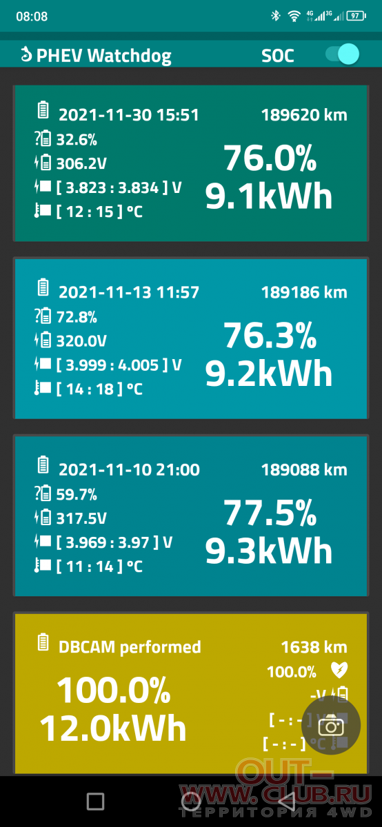

Целостность батареи 71% на EV фулл заряде. Это смотрите на приборной панели, где и пробег на EV в 31 км . показывает? У меня 15 г. без пробежный по РФ. летом после зарядки 35- 39 км. показывает в зависимости от температуры в гараже. где посмотреть целостность батареи? где я предполагаю там 100% показывает???
Целостность батареи можно посмотреть с помощью приложений PHEV Watchdog или EvBatMon оба приложения платные но у первого есть обрезанная версия бесплатная, работают через сканер elm327 obd2 либо блютусный либо вайфай

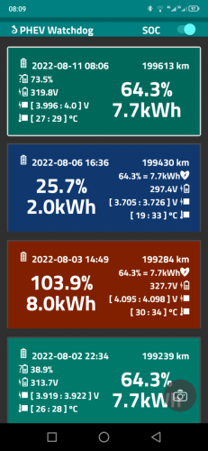

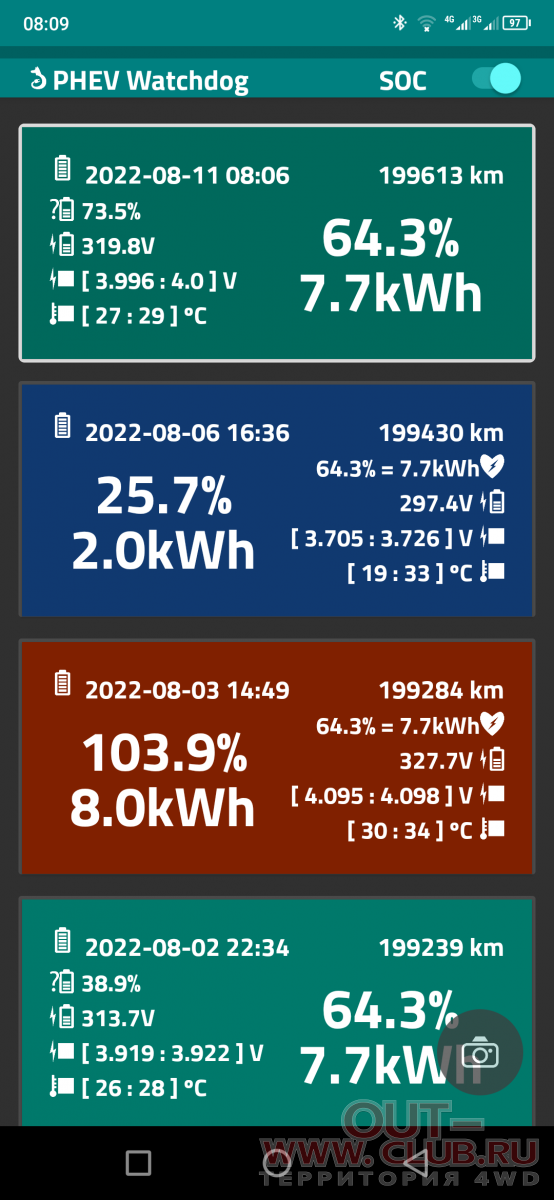

Привет всем. С чем может быть связана такая быстрая деградация? Замечаю что по пробегу это не заметно. 30км проезжаю.

На сброс показаний похоже. После сброса идёт быстрый пересчет. Вообще ориентир скорости 0.2-0.25% в месяц не зависимо от пробега если машина эксплуатируется. Если на хранении с 25% остатком, то 0.1-0.15% в месяц соответственно.

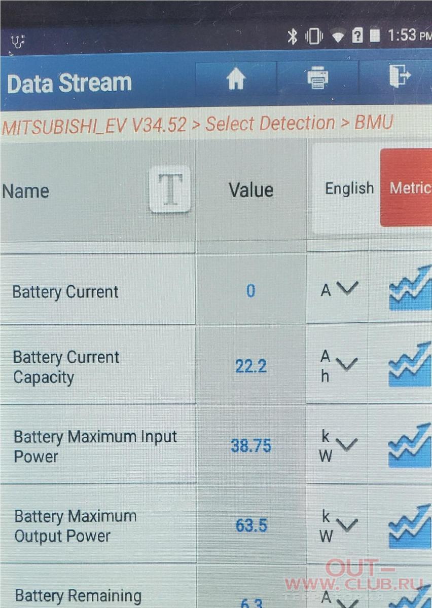

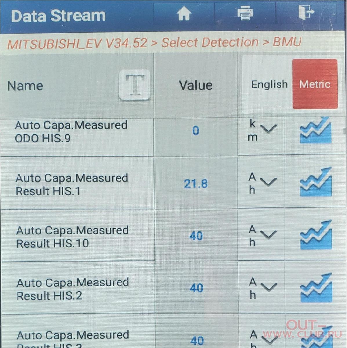

Сделай пересчет батки, вернешь порядка 5-10%, которые были отняты «запрограммированным старение», да, оно есть у нас, в блоке БМУ его нашли. Элементы lev40/46 гораздо круче и живее чем показывает нам это авто. А еще покажи разбег напряжений по ячейкам на разряженной ( условно) батке. 0 по дисплей сок или 25% по бму сок

При заряженной батареи разброс 0.003В
При севшей 0.035 максимум доходит. И то на короткий период. Долго ловил такой показатель.

Всё нормально, сделай пересчет, верни отобранное

В смысле DBCAM? После этого данные которые были в бму, надо прописать обратно, или нет?
