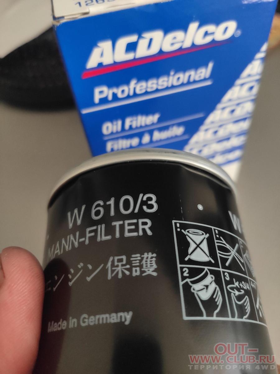

Приехал фильтр , нанесение таким должно быть? с наплывом двойным или как выразиться точнее
Попахивает контрафактом. Моё мнение

@wx_1, впервые вижу "оригинальный" фильтр mann с иероглифами, точно китайская подделка. Вот полезный ролик https://youtu.be/uVVAnNNziiE

По умолчанию Re: Outlander 2013-2014-2015 - масляный фильтр (обзор и сравнение)
Опечатка, синий маркер стирается легко ногтем . Остальное все оригинал с виду, такие как исполнение внутри и снаружи

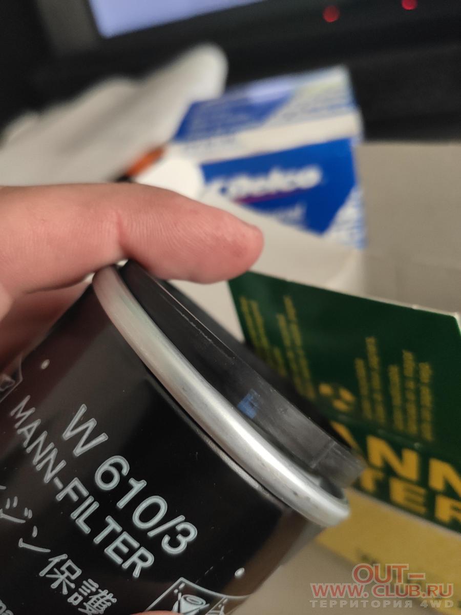

Хотя пишут что должно быть 5 витков тут 3
Дата видна под определенным углом.
Менять его ? Брал в магазине что практически все возит с emex

Опечатка
Ты имеешь в виду "Сделано во Германии"? Однозначно качественная подделка. На оригинале "сделано в" с прописной буквы.
тоже заказал и установил W610/3. Сам фильтр с таким же шрифтом, тоже 3 витка резьбы, в ультрафиолете цифры светятся. На коробку не обратил особо внимание, буду в гараже - посмотрю.

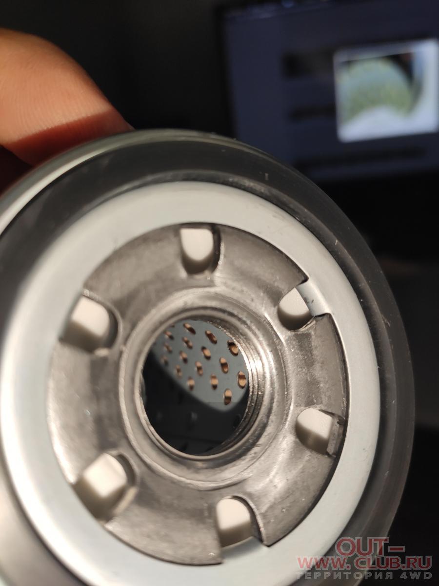

В целом, фильтр выглядит аккуратно: заусенцев нет, уплотнительная резинка не вываливается, обратный клапан нормального размера, перекрывает отверстия.
