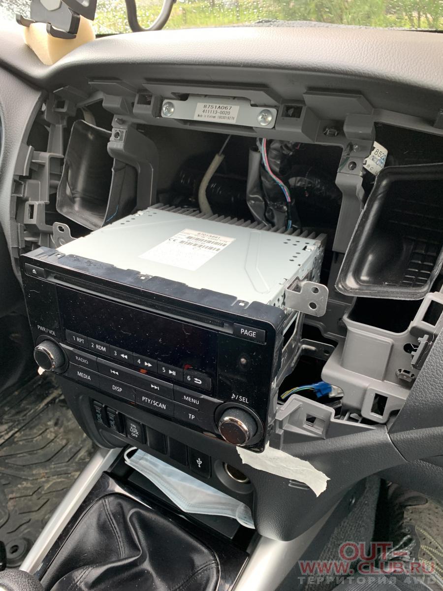

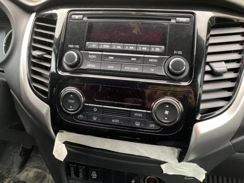

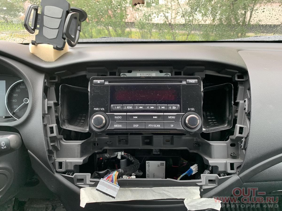

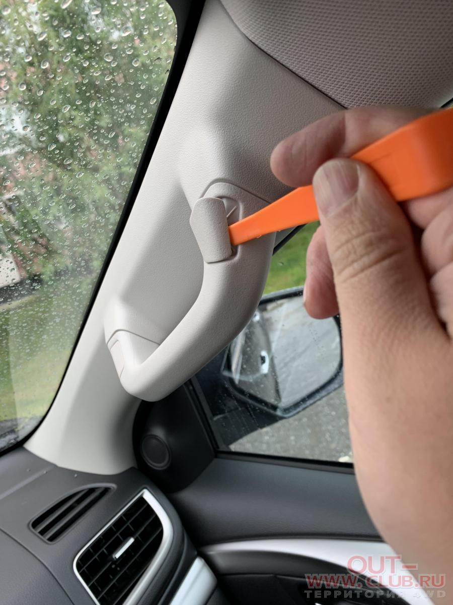

Купил китайскую магнитолу с видеорегистратором и камерой заднего вида. Затем обзвонил несколько автосервисов с целью узнать стоимость установки всего этого богатства. Минимальную цену озвучили от 27 000. Зная менталитет местных дельцов к этой сумме смело можно прибавлять 30%. Решил ставить сам.

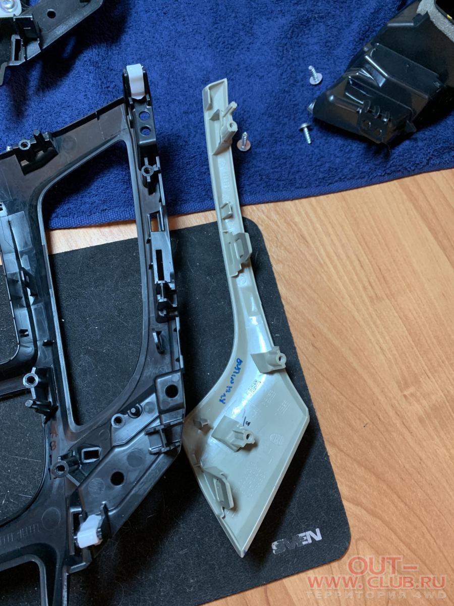

Шаг первый снимаем правую ручку и защитную панель.

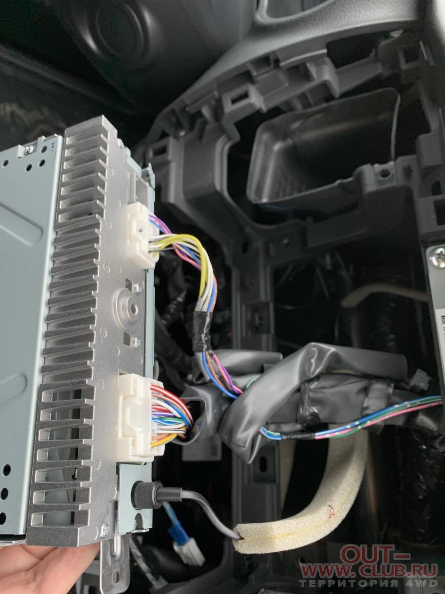

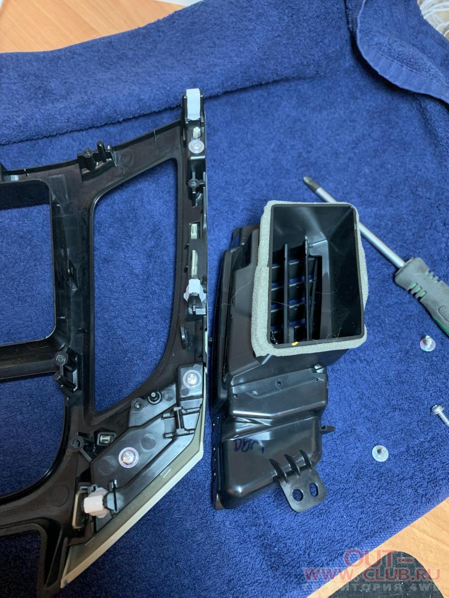

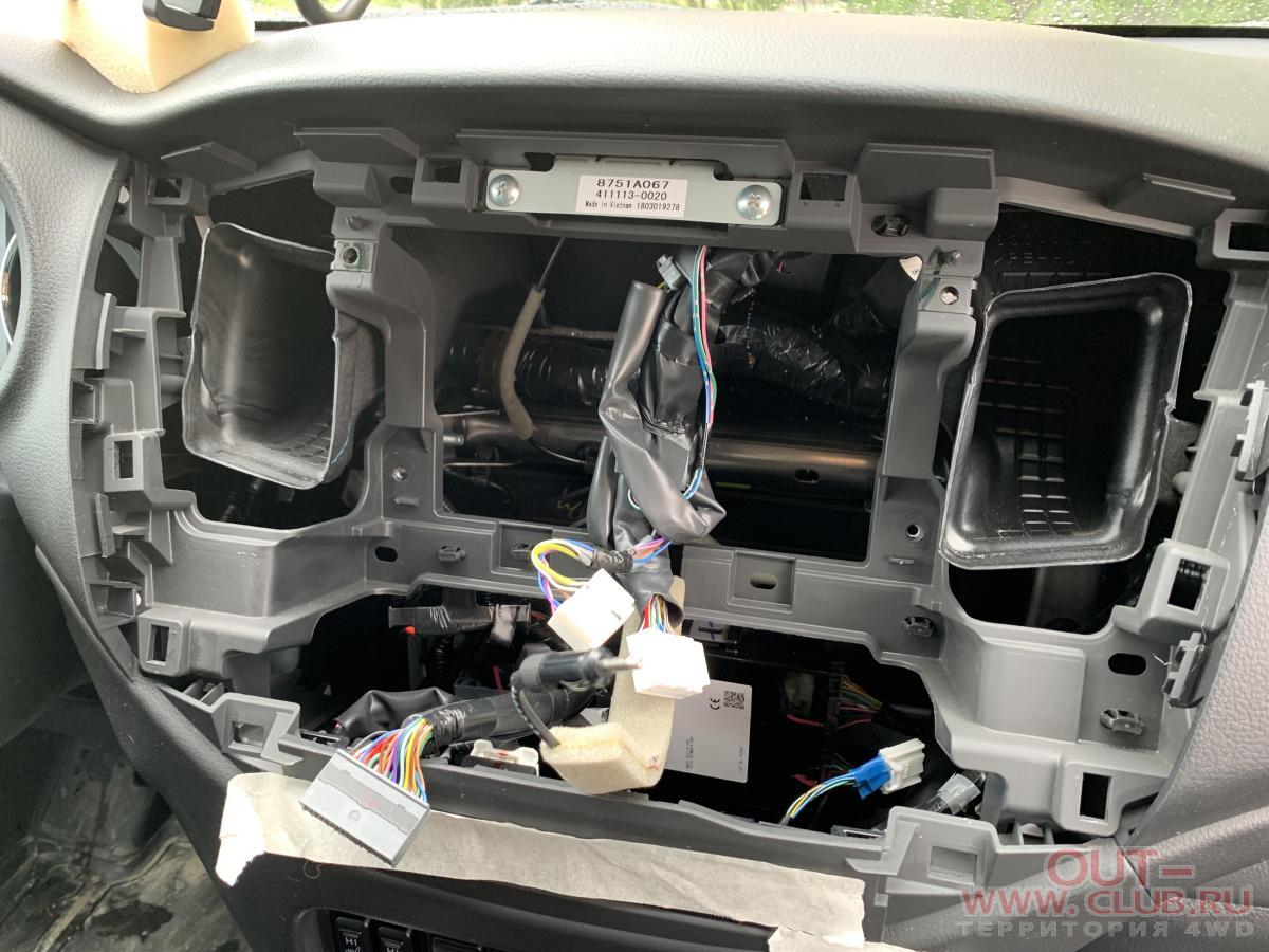

Шаг второй демонтируем штатную магитолу.
Откручиваем 4 винта и отсоединяем колодки с проводами.

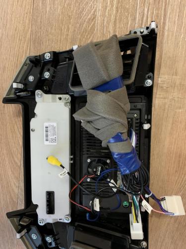

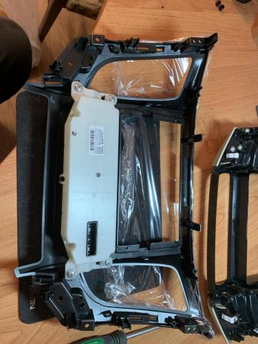

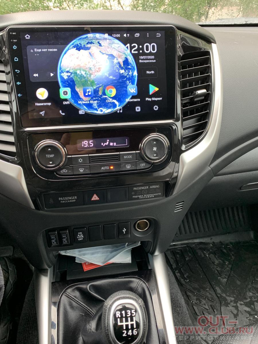

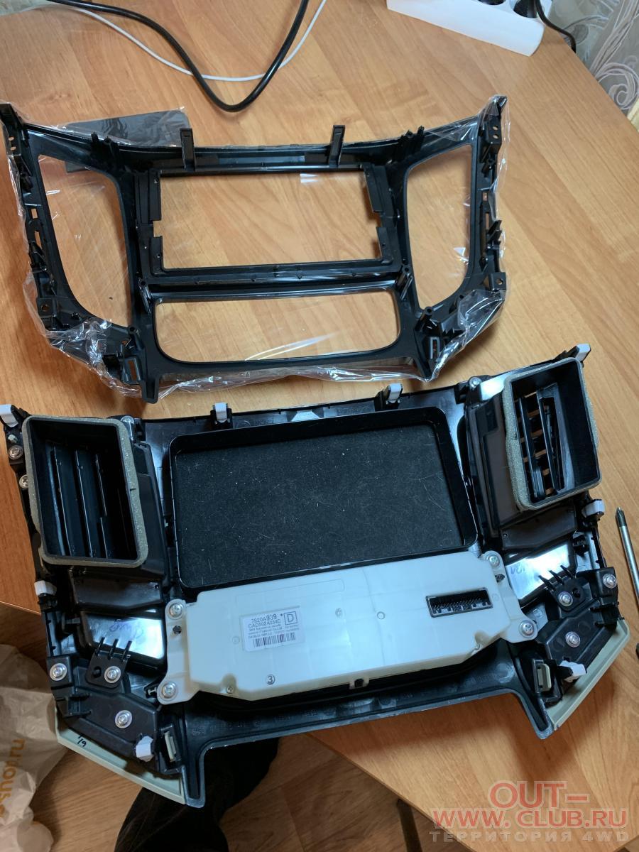

Шаг третий переставляем панель управления климат контроля со старой панели на новую.

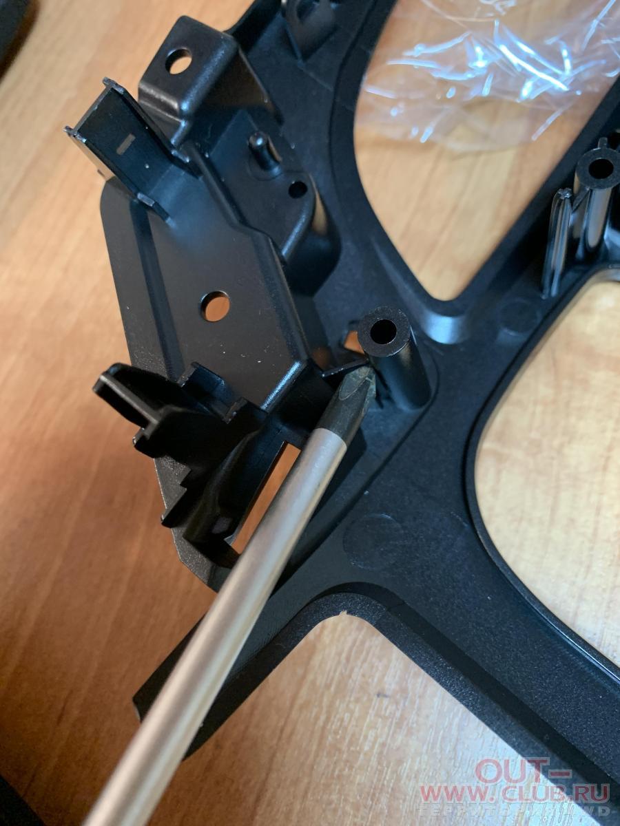

Предварительно спилив крепление панели климат контроля, в том случае если у вас панель не устанавливается ровно. Крепление которое следует укоротить указываю отверткой.

Крепление пилил обыкновенным ножом для мяса, пилил долго и упорно.
Шаг четвертый переставляем воздуховоды от печки и декоративные накладки.

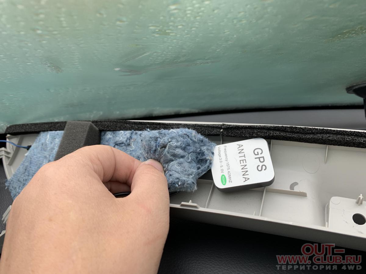

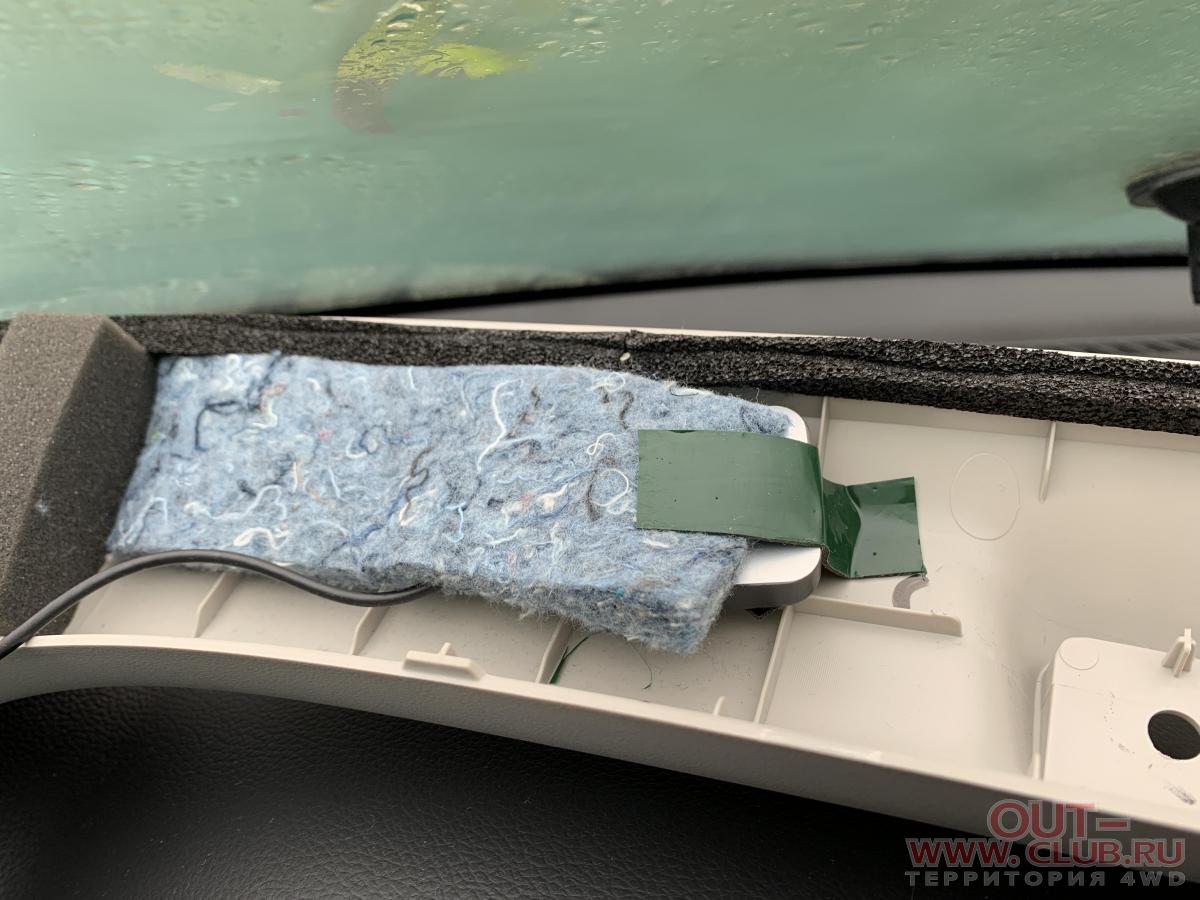

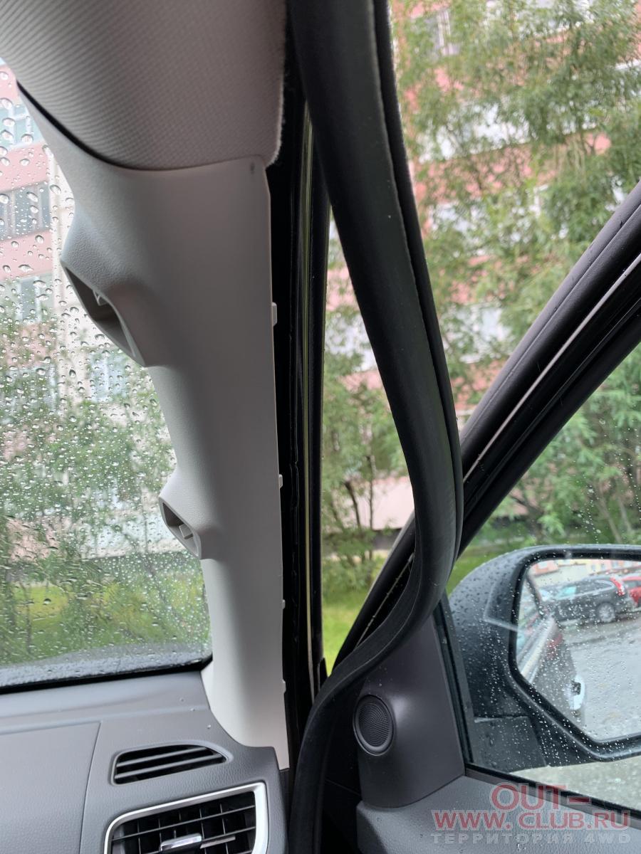

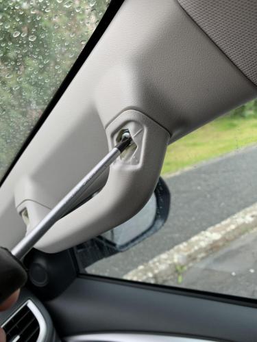

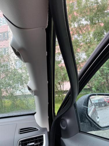

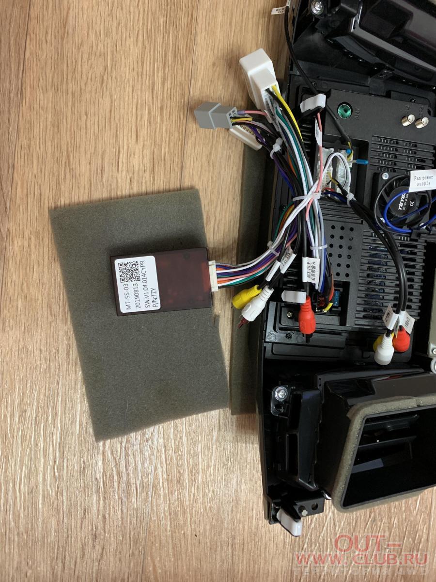

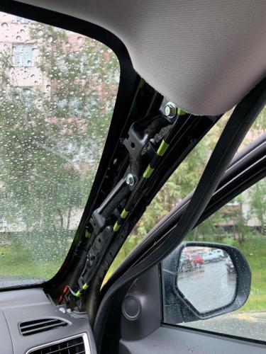

Шаг четвертый устанавливаем видеорегистратор, кабель пропихиваем под потолок и выводим по правой стойке вниз под торпедо и доводим до места установки магнитолы. GPS антенну я вывел и закрепил на левой стойке, кабель от антенны протащил под торпедой ни чего кроме демонтажа левой ручки и декоративной накладки снимать не надо. Антенну прикрепил двухсторонним скотчем.
Шаг пятый прикручиваем магнитолу к панели. Подключаем канбас, все провода заворачиваем в поролон дабы не дребезжали.

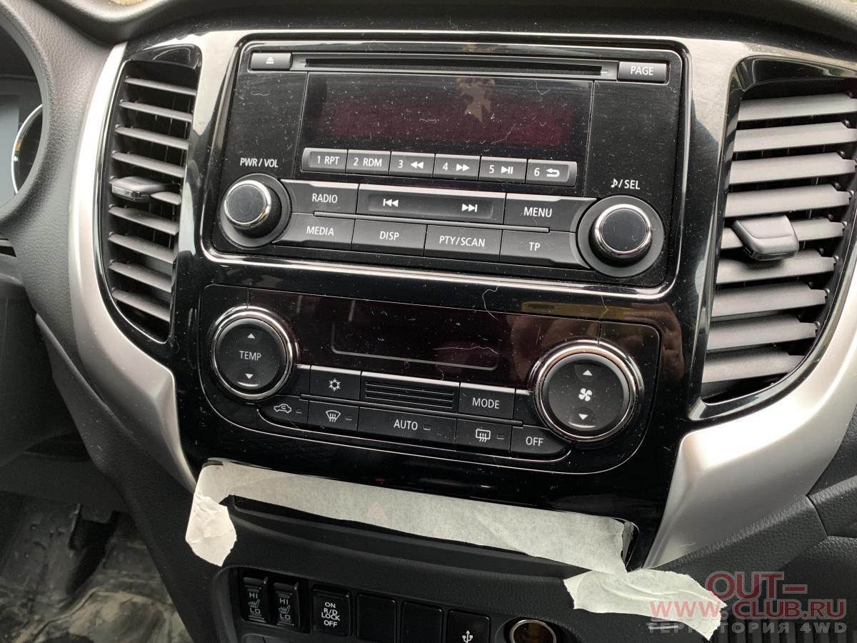

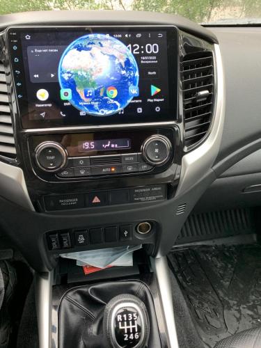

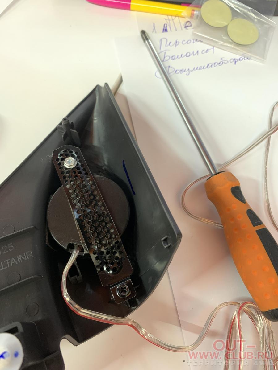

Шаг шестой подключаем все разъемы. Устанавливаем панель с магнитолой. Наслаждаемся. Штатный плеер полный отстой я скачал и установил "onkyo".

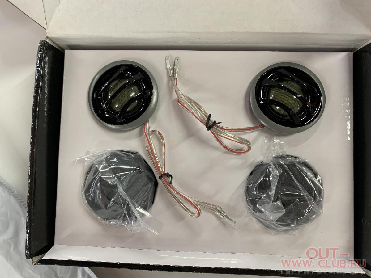

У меня механика и в комплектации не предусмотрены высокочастотные динамики. Заказал на али шелковые твитеры за 800 р.

Ни чего не резал прям как были прикрепил алюминиевой планкой от старого пк на саморезы и подключил к штатной проводке. Хочу отметить отличное разделение по каналам у китайской магнитолы. Если еще поменять штатные динамики, так как они явно не подходят по уровню демпфирования и дополнить все это дело сабом звук будет достойный для своей ценовой категории.
