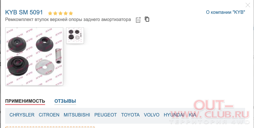

Половец, su814,
Ребята, при замене ЗАДНИХ пружин нужно ли приготовить к замене ремкомплект верхнего крепления?
Типа такого:
Jelan вне форума   Вверх Ответить с цитированием

Виноват. Имел ввиду замену задних пружин и стоек.
Типа такого:
привет ,если есть свободные средства то можно поменять , если актуальная замена только пружин то поменял и усе , да надеяться что поменяв задние пружины и авто станет выше напрасно , поменял заводские на новые через месяц какою была высота такой и осталась , по передку да после замены поднялась и то потому что поставил пружины случайно от 3 литрового они по ходу пожеще и по выше надо было и на задок от 3 литрового поискать
я менял
старые на вид еще норм но за такое время все задубело
