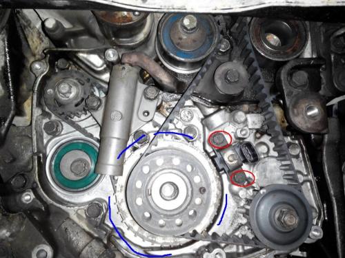

@Артем1988, Артем, где на нашем двигателе находится ДПКВ? Ошибка вчера вылезла Р0335.

Его трудно поменять? Есть нюансы?

По умолчанию Re: 4g69 датчик коленвала.
@Alless, менять не трудно. нюансов я бы сказал нет.
снять фишку которую видим глазами на кожухе.
ну понятно что снять правое колесо. кожухи пластиковые и тд.
затем ремень навесных снять пометив стрелкой движение
снять натяжитель. ролик обводной. шкик помпы - я снимаю его через
окошко в лонжероне без ремня головкой на 10 под вороток 1/2
шкив коленвала
далее открутить болты крышки кожуха ремня грм все по кругу нижние.
может ослабить верхнюю. вынуть крышку разными движениями то вверх то вниз
и в самой крышке идет проводок и фишка на датчик.
и вот у вас такая картина будет :
вот 2а болта держут сам датчик
ну заодно хоть визуально на ремни гляните. если ремень грм давно ходит. ремень
балансира натяжку пальцем проверить. они растягиваются быстро после замены
ну всякие сальник есть ли намокания или нет)) полезное дело

[QUOTE=Артем1988;2639874]@Alless, шкиф помпы - я снимаю его через окошко в лонжероне без ремня головкой на 10 под вороток 1/2
Отверстие под ключ в лонжероне сам делал или было?

[QUOTE=Дима_75;2639918]
Есть там отверстие.

Отверстие есть. я заклеиваю его после работы. ибо туда много воды
льется и дерьма. и у меня там всё в мовиле обильно. ни грамма коррозии
так же маленький нюанс. отверстие со стороны шкива чуть шире и туда может
провалится головка на 10 если вынуть резко удлинитель. достать можно проволкой.
но я уже приноравился и всё без проблем делаю)
