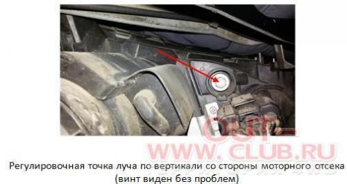

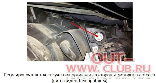

Скажите, пожалуйста, этот болт регулирует луч в верх-низ?

На фото написано ПО ВЕРТИКАЛИ!!!!!!!!!!!!! В верх-низ это что горизонталь?
