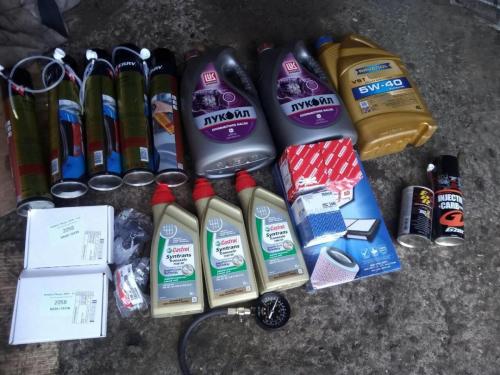

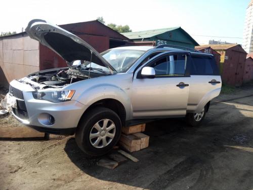

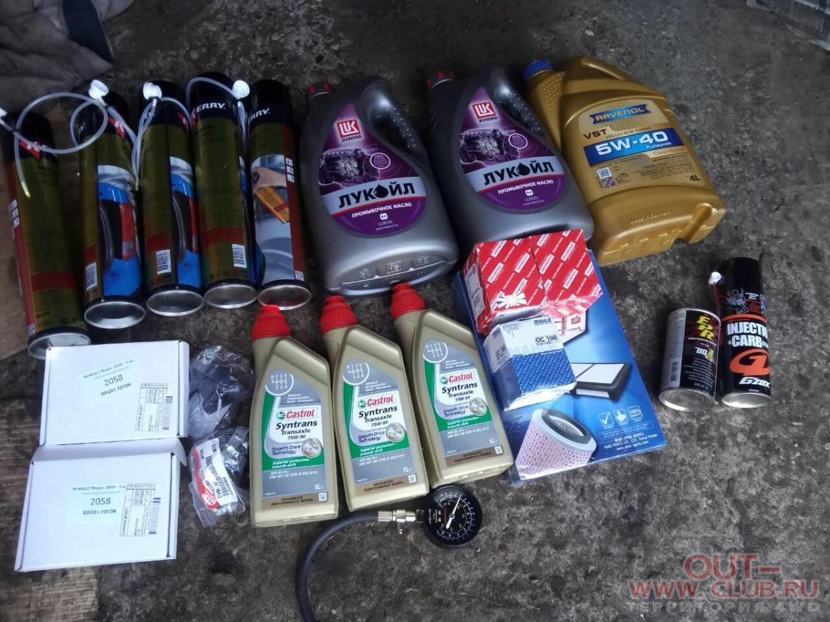

Вчера у меня на ТО был аут хл 2.0 4б11 2011 года.
расход масла 2 литра на 7-8 тыщ. решили попробовать расскосовать
гзокс на 6 часов в горшки. и потом часик в масло систему bg 109
масла промывочные фильтры. и перешли на масло равенол VST 5w40
как откатаем 7000 опять поворотим процедуру
а всё почему... потом что машина 3-4 года была у официалов
интревалы 12 000+ масло фирменное митсубиши (даже не важно какое)
оно само по себе слабое и тыщ 5 км от силы годится. и то на хрен его
