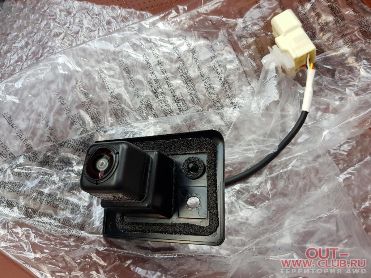

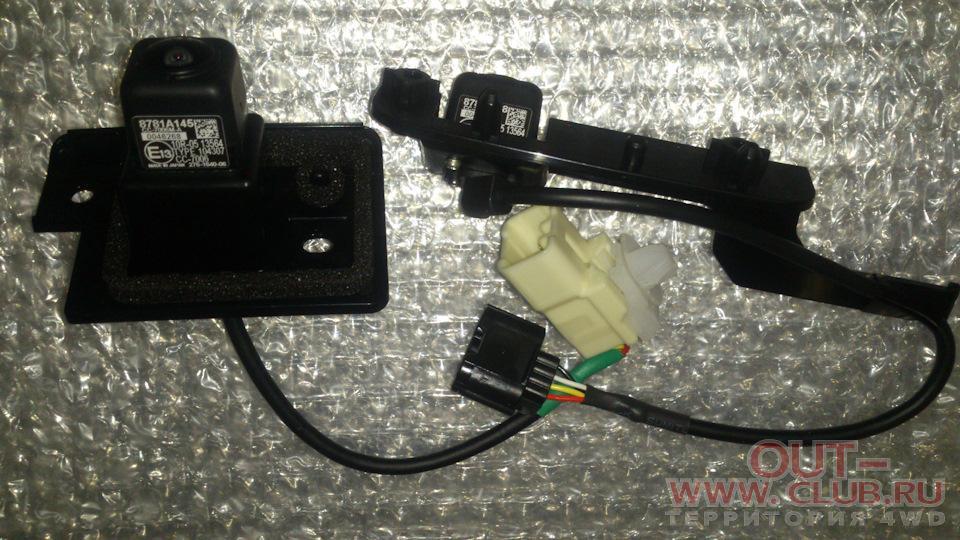

Штатная камера в плафон освещения не ставится. она назодится в специальной дырке в крышке багажника на высших комплектациях, а кто сам доставляет вырезает в двери дырку по шаблону с внутренней стороны задней двери. Все что в плафон, это все китай не оригинал.
