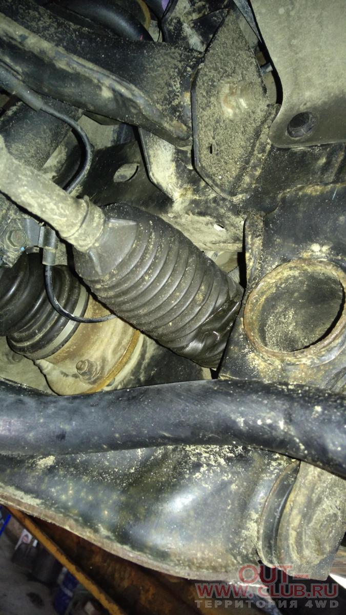

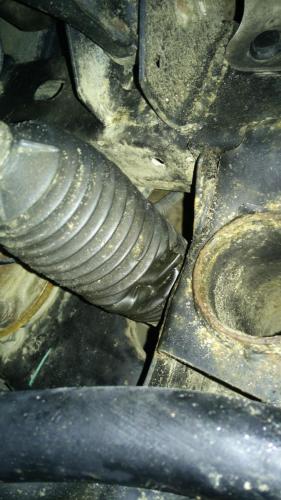

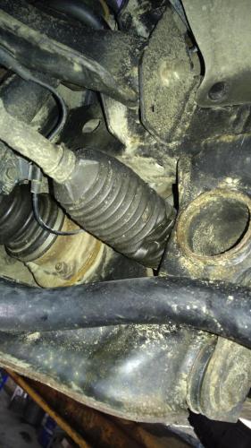

Ну, что друзья. Да начнется "война" с ОД. Вот кстати фото пыльника который "порван".
И что там?
Я вижу плотно к раме.
Могли и при сборке пробить.

Я не спец. Сейчас думаю независимую экспертизу проводить, а иначе к ним нет смысла обращаться. Они правда предлагали типа запишитесь, мы разберем проверим подумаем и решим гарантия или нет, но ОД по любому будет "тянуть одеяло на себя" и делать меня виноватым, хотя где тут моя вина, вообще не понятно.
Нужно знать, разбираться что требовать. И техник и юрист нужен.
Дилер скажет надо было следить за пыльниками.
А если с завода так было?
