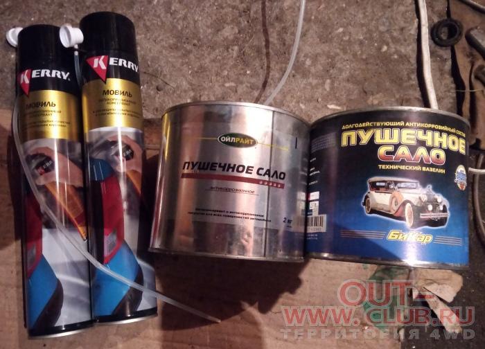

Сообщение от luna7475 Посмотреть сообщение
Мне п.сало от бикар больше понравилось. Течь начинает при более высокой температур е
VSK00023430 номер для заказа
сегодня взял VSK00023430 . они разные, почитал статьи. одно более жидкое,
а в бикаре больше парафаина. в него надо не много масла добавлять.
добавлю мовиля не много когда нагрею и обработаю бак и трубки бака

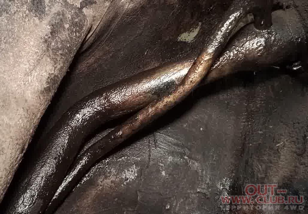

@bescotex, я шпильки когда оживил просто огромными шлепками пуш салом замазал и всё. спустя год проблем нет.
Добавлял Расстоп, вместо мовиля.

завтра сниму бак и трубки - всё готово. затарился пуш салами и мовилем.
смешаю взяв за основу сало от бикар - оно то что надо с парафином
просто покрою верх бака зачистив местами и погрунтовав. трубки бака в пуш сале уже год и норм стоят не смотря на то что была жара
