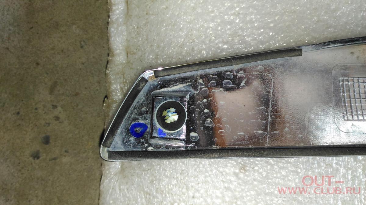

Спасибо , помогли ваши фото и описание порядка снятия. Только ручки открыия изнутри у меня нет. Ставил камеру от комплекта ГУ TEYES SPRO. Осталось протянуть провод от камеры до ГУ . Хочу под обшивкой крыши и под накладкой правой передней стойки. Как ее снять не знаю.

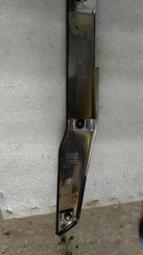

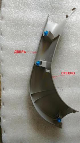

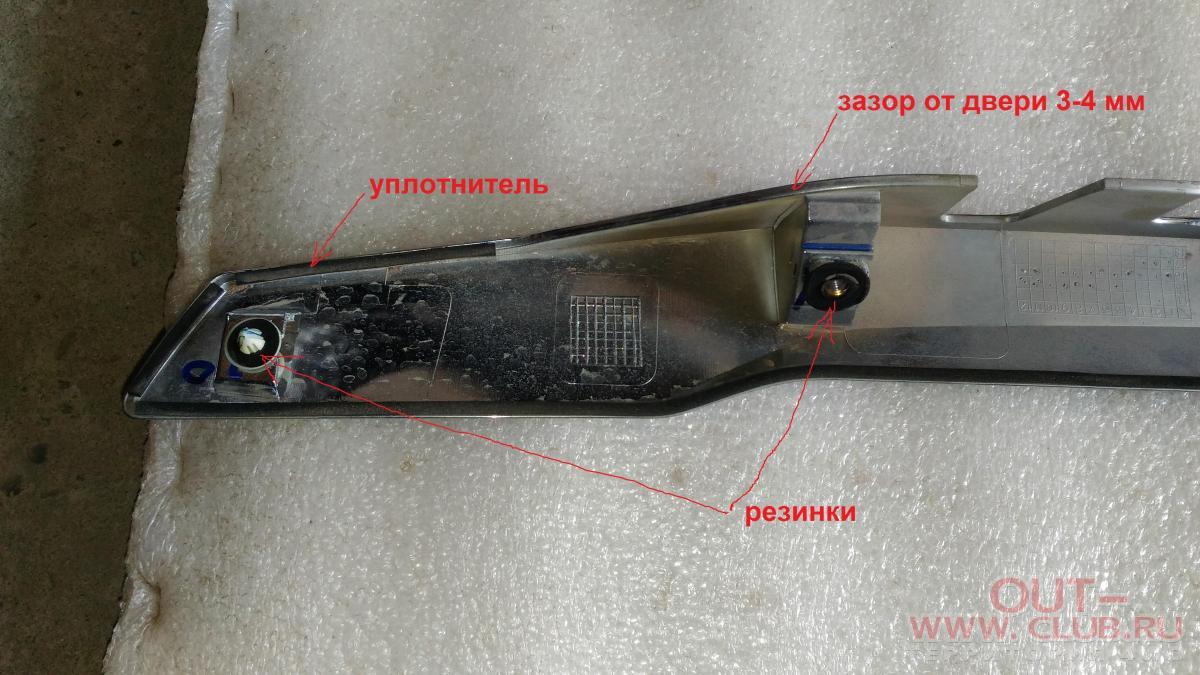

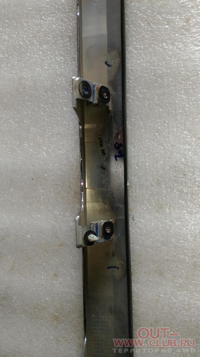

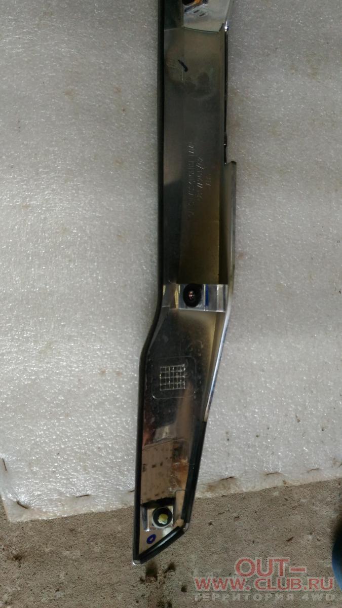

У меня снималось посложнее, хотя возможно у меня не было пластмассового съемника, и я пользовался отверткой и прокладками из карт, и я снимал были околонулевые температуры.
В частности боялся сломать вот эти зацепы, в итоге я начинал сверху. В видео с них начинаете и такое ощущение, что зацепы уже обломаны.

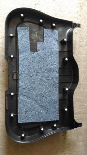

В выложенном выше видео, все достаточно здорово показано, но вот порядок снятия в моем случае:
1. Боковые серые накладки начинать отстегивать лучше сверху, где они сопрягаются с серой верхней накладкой
2. Методом раскачивания в моем случаи они отстегнулись от средних клипс в верхних углах.
3. Места сопряжения серых боковых накладок и нижней черной панели соеденены зацепами, поэтому здесь действуем осторожно, чтобы они не сломались (нужно серые накладки, когда клипсы крепления к металлу отстегнулись, чуть раскачивая сдвигать вверх)
4. Потом все так же, как на видео: нижняя ручка (тоже плотно сидела, см. где зацепы), клипсы черной накладки и она легко уже отщелкивается.
Еще раз прикрепил пару фото сложных мест.

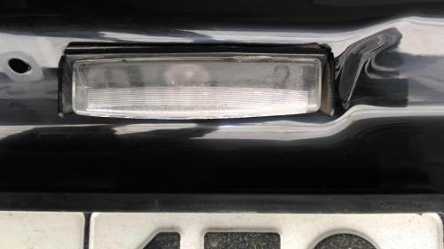

@statim, ...А вы избавили меня от бессмысленной работы как я понял. Просто где то прочитал в инете, что накладка трется о дверь, вот руки и зачесались!)))

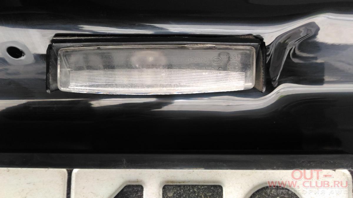

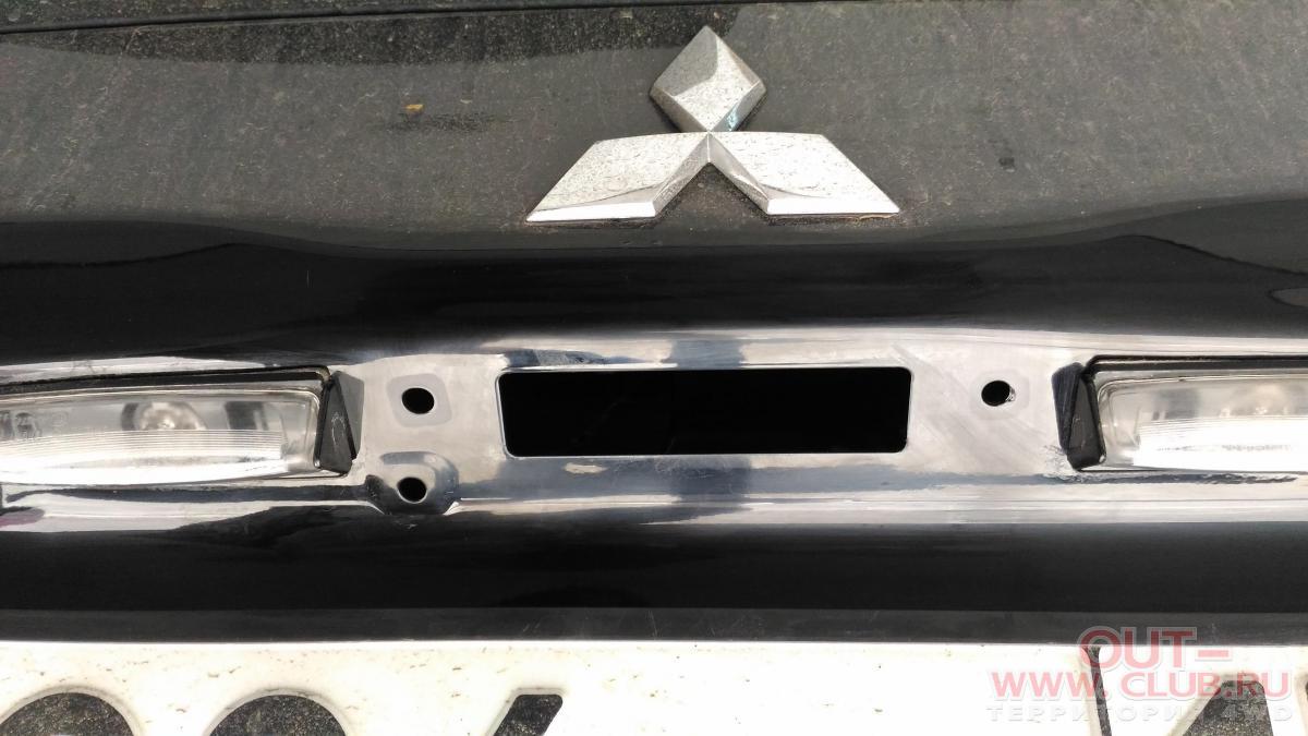

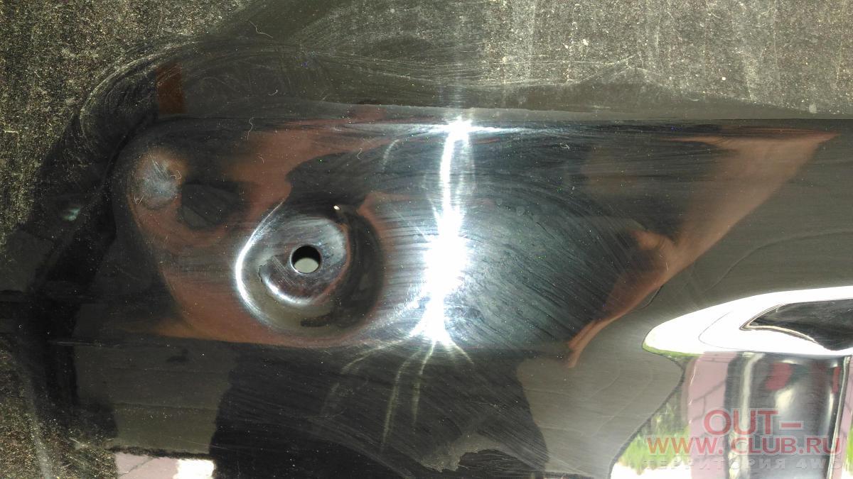

Кстати, у меня производство вроде август-сентябрь 2018, Калуга, за 19 тыс и 1,5 года вполне себе потертости по краям накладки двери багажника наблюдаются, ну и классика - саморезы для крепления рамки номера, по одному весьма заметные потеки ржавчины.
+ немного оффтопа, стал внимательно осматривать, еще вспучивание краски, в одном из мест задней двери снаружи, еще потек ржавчины из микроскола, и следы ржавчины по краям ручки открывания двери багажника ( там где кнопка открывания и подсветка номера ) - в итоге записался на осмотр к инженеру по гарантии и электрический багажник пока не ставлю. Надеюсь на перекраску по гарантии.
Несколько фото потертостей.

Мы тогда обсуждали,другие потертости. Там разговор шёл о потертостях от хромированной накладки на задней двери. Ну а отверстия под крепление номера, от кривых рук ОД-это святое! Обработал их мовилем , но тоже надо смотреть-уже 2 года прошло. Ставят вытяжные заклепки-гайки, но я не стал пока заморачиваться. А потеки ржавчины, как писали люди-может быть из внутри двери. Посмотрите .
