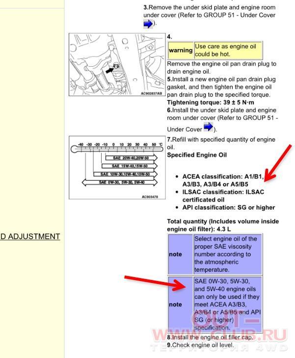

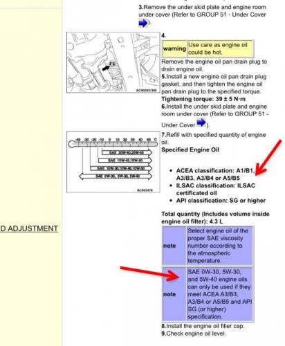

Старый 14.01.2019, 14:08   #22
NaSporte
Аватар для NaSporte
Авто: Pajero Sport 3.0 AT Instyle 2017
Сообщений: 43
Смех Re: Странный звук после прогрева
очередная HoolyWar про масло
вот вам картинка из официального ServiceManual на бензиновый движок
по дизелю можно найти аналогичную вот по этой ссылке
mmc-manuals.ru/manuals/pajero_sport_iii/online/Service_Manual/2017/index_M1.htm
производитель просит выбирать вязкостные характеристики масла изходя из условий эксплуатации, но строго соблюдать требования по ACEA.
всё остальное - вы себе надумали
