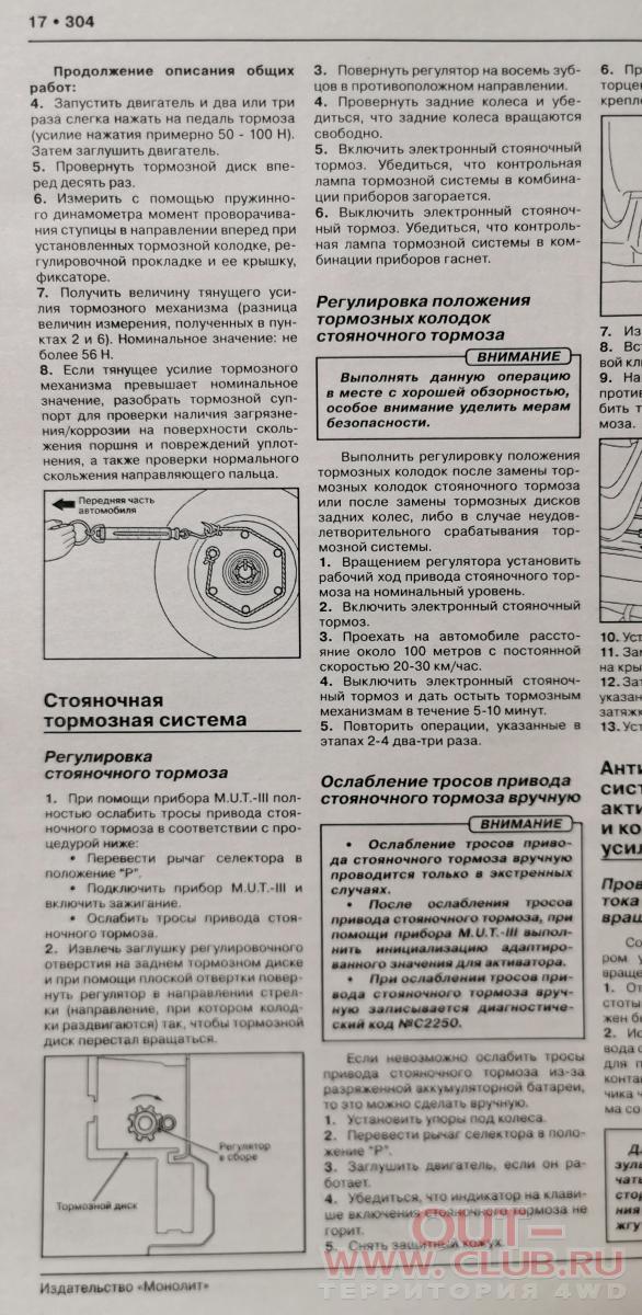

ДВС.
Перевел, отредактировал инструкцию по регулировки ручного тормоза.
Хотелось бы найти и добавить, как полностью ослабить тросы тормоза (см. Пункт № 2: полная проверка привода).. Может кто поможет.
ОД надо контролировать, а то они и уровень масла через МУТ будут проверять!?
Перевод прикрепляю, спецы, исправьте, где не прав.

На предыдущем авто тоже был электро. Там для ослабления тросов нужно было нажать на снятие ручника и удерживать 5 сек

Меня интересует выписка из сервис мануала по ослаблению тросов.

Сообщение от shurik58 Посмотреть сообщение
Спасибо!
В общем всё понятно, я так делал и на предыдущем авто без электрического ручника.
