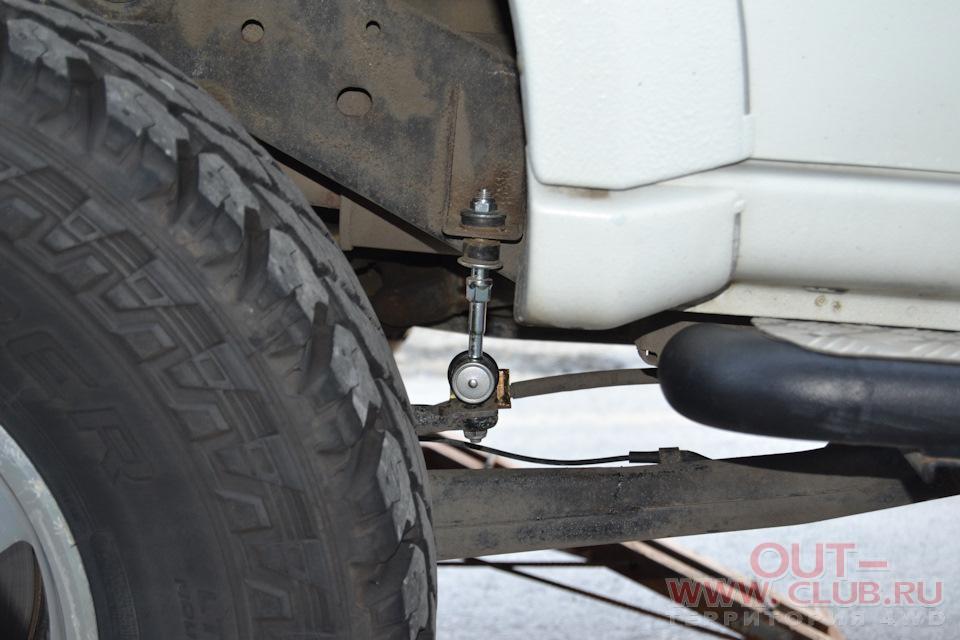

В арки задних колес загляните, спереди по ходу движения (со стороны двери) там видны линки креплений стабилизатора. В первом сообщении Тай разместил их фото "до" и "после". Посомтрите на что похоже у вас, в каком состоянии резинки, особенно снизу. Если всё в порядке, значит не про эту тему вам сказали, а втулки на мосту, а если резинки раздавлены и порваны, то про линки значит сказали.
Сами за минуту разобраться сможете, не надо никого просить у ОД чтоб показывали.

Сегодян под машину залез, случайно обратил внимание на линки стаба заднего, те которые 4056A138. Менял их 4.5к км назад, оригиналы поставил, до этого почти 50к км отходили, до замены. Сейчас то что поставил заменённое уже с разорванными резинками нижними, как на фото Тай в первом посте темы и как у меня после 50к км было. Вот специально же купил оригинал а не волговские, а тут толи качество откровенно никакое, толи брак вообще.

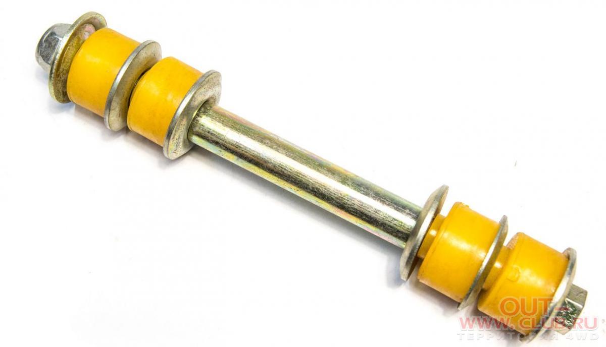

Лежат от китайца , цена смешная . На будущем то поменяю. Вопрос к знатокам - как себя ведет полиуретан на стабилизаторах? Каму интересно , вот их каталожный - 2906100F00
она длиннее, ставят при лифте. Мне пришли черные резинки.
есть еще такой вариант
