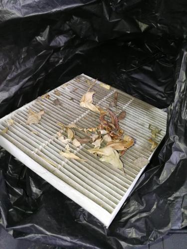

Старый 05.06.2019, 20:24   #342
dronkoff
Аватар для dronkoff
Авто: 2024 Outlander ES 2.5 (американец)
Сообщений: 130
По умолчанию Re: Запотевание лобовика!!!
В общем, господа, в моем случае, пока вот это считаем за основную версию.
Рольф ожидаемо сказал "нуу.. фиг его знает, наверное салонный фильтр".
Надо взять за правило менять его хотябы пару раз в год, раз там птички могут гнездо свить.
Интересно, а как туда целиковые листья вообще попадают?
dronkoff вне форума   Вверх Ответить с цитированием
Старый 05.06.2019, 20:38   #343
CyberHag
Сообщений: 725
Сообщение от dronkoff Посмотреть сообщение
Проверьте воздушный фильтр и воздуховоды в целом.
Старый 05.06.2019, 20:53   #344
Эдуард
Аватар для Эдуард
Имя: Eduard
Авто: 4WD
Сообщений: 4,847
Сообщение от CyberHag Посмотреть сообщение
В чем смысл данной проверки?
О том, что видим на фото в предыдущем посте прописывалось 7-мь лет назад!
Что-то изменилось в конструкции? Нет, конечно...
Старый 05.06.2019, 21:47   #345
CyberHag
Сообщений: 725
Смысл в поиске вариантов для устранения проблемы. Если проблема носит конструктивный характер это не значит, что на конструкцию надо молиться, как на неприкасаемое божество.
