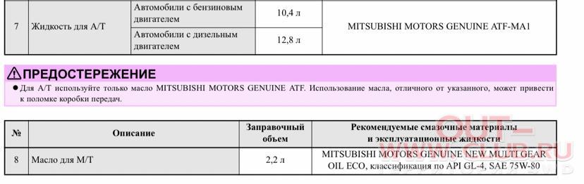

Всем привет! А сколько масла в АКПП в литрах? И на частичную замену сколько примерно нужно с запасом?

garis007
Аватар для garis007
Сообщений: 623
По умолчанию Re: ATF-MA 1. Спецификация и аналоги.
Сообщение от Денис47 Посмотреть сообщение
Буду дексрон 6 лить, производителя выбираю...
В мурзилке указано следующее:
акпп паджеро спорт, паджеро спорт, техническое обслуживание паджеро спорт
