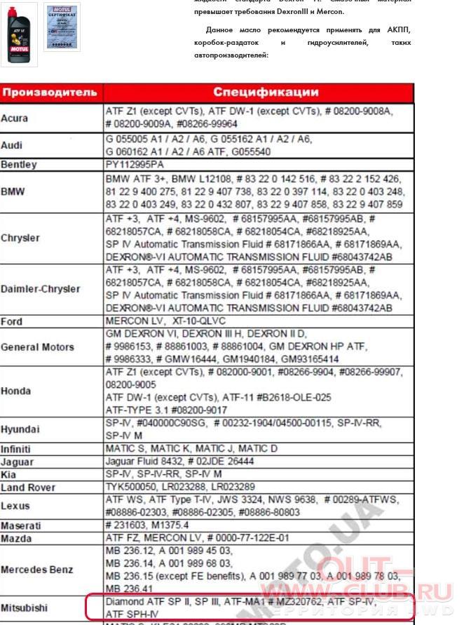

Пытаюсь определиться со спецификацией ATF-MA 1. Что же это за жидкость такая..
Цель - найти аналог в маленьких ёмкостях.
на одном сайте продавца масла нашёл, что motul atf 6 сертифицирован как аналог MZ320762.
пока подтвердить эту информацию из других источников не удалось.
У кого-нибудь есть информация на этот счёт ?

http://www.motul-product.ru/sites/de.../atf_vi_ru.pdf
а вот ещё подтверждение.
Интересно, означает ли это, что ATF MA1 это любой DEXTRON 6 ?

Исходя из представленной информации ма-1 и, скажем,sp 3 совместимы? Т.е. теоретически на долив можно использовать их? Что скажут знатоки? Разница в цене весьма существенная...

Я находил информацию, что ma1 не что иное как "фирменное" наименование обычной жижи стандарта dexron VI. И соответствие на банке Motul выше в теме, это подтверждает
