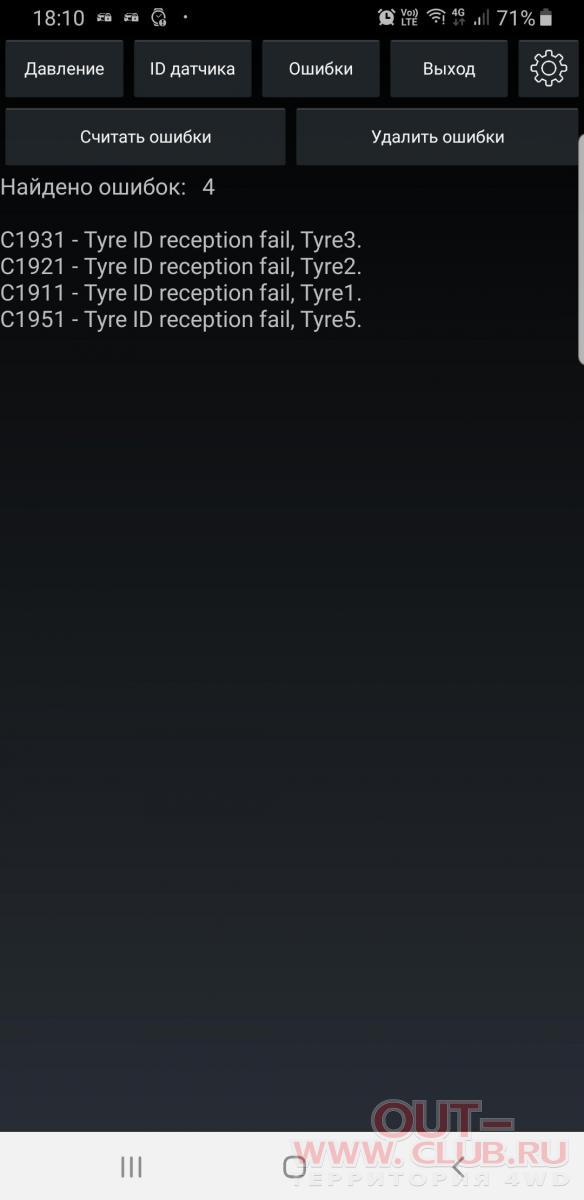

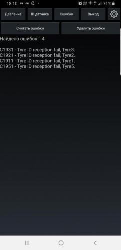

День добрый.
Кто нибудь сталкивался с такой проблемой. Купил датчики с али сделал клоны поставил, пол дня ездил к вечеру машина выдала ошибку. Посмотрел в программе датчики видит даже давление показывает но выдаёт ошибку по всем новым четырём датчикам.

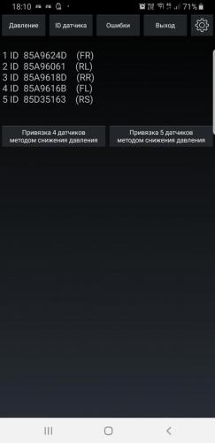

По умолчанию Re: Датчики системы контроля давления (TPMS) в шинах нового Паджеро Спорт
Может кто знает как программа nmps определяет и показывает где какое колесо, по номерам датчиков всшитым с завода относительно их установки(т.е если я колеса поменял местами то позиции колес в проге буду неверно показываться) или реально видит расположение колес, где какой датчик на машине?

Сообщение от kay42 Посмотреть сообщение
как привяжете-так и видит. определить местоположение датчика программа сама не сможет
