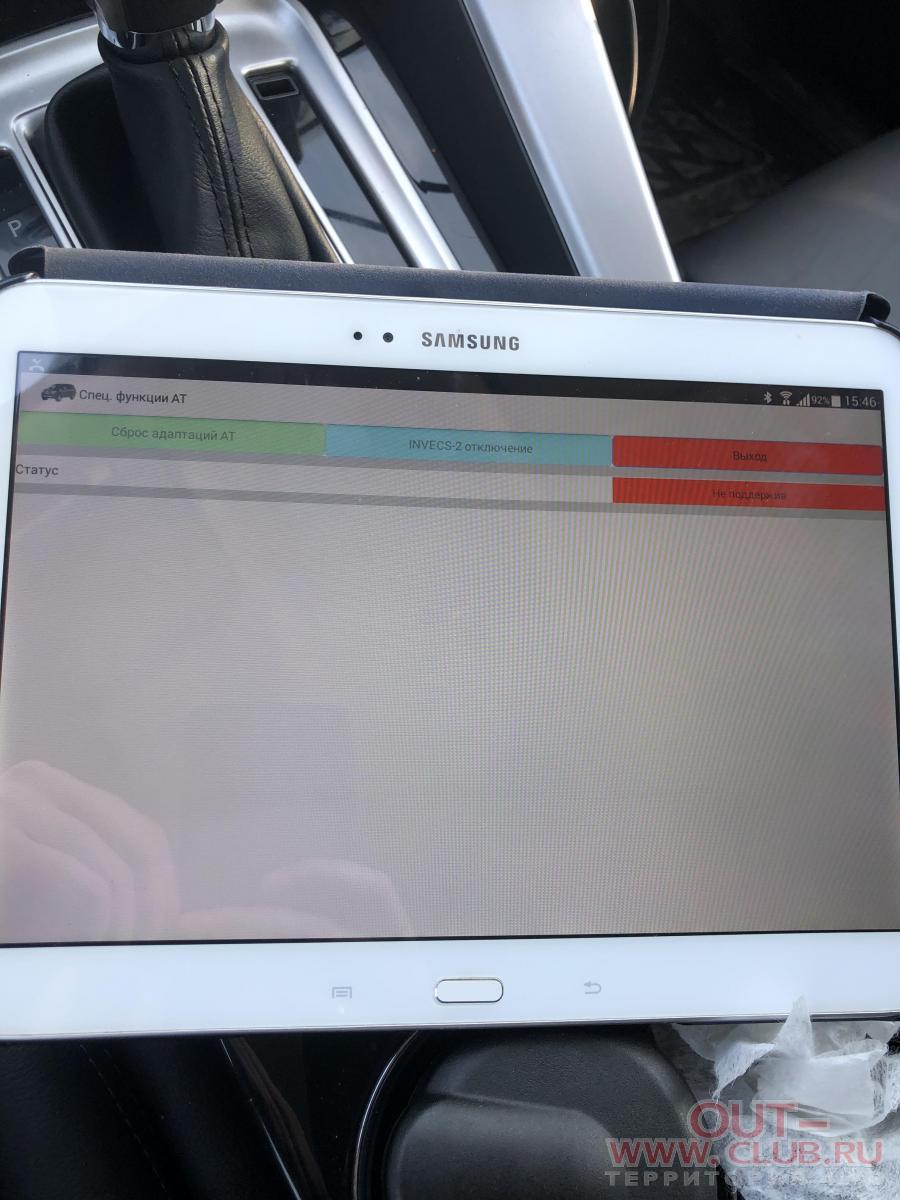

Можно. Через NmpsDiag. Раздел АКПП/сброс

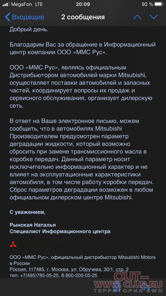

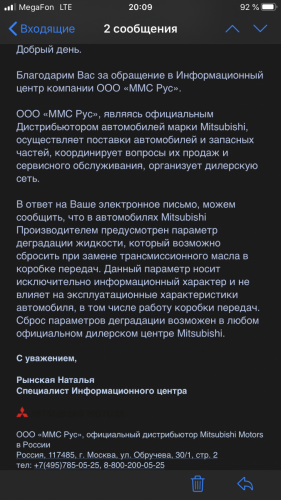

На бензине (а может и на дизеле) к сожалению не поддерживается сброс(((
Вот что ещё ММС РУС ответил
P.S. nmpsdiag на бензине как-то криво работает, пробег все время разный кажет и блоки по-моему не все читает.
