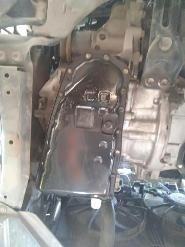

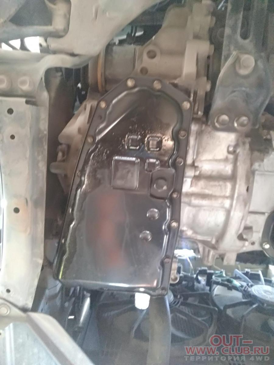

Расходные материалы, необходимые для ЗАМЕНЫ масла в шапке темы
Mitsubishi MZ320288 - оригинальное трансмиссионное масло MITSUBISHI CVT FLUID ECO J4 - 1 литр (Mitsubishi MZ320262 - 4 литра, MZ320289 - 20 литров).
сервис мануал
Технология замены масла:
— либо, по сервис-мануалу:
- Снять поддон;

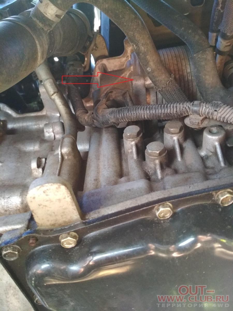

Здравствуйте. Планирую заменить масло с заменой фильтров и снятием поддона. Пробег 78 тыс, на 50 тыс. в сервисном центре снимали поддон и меняли фильтр тонкой очистки, но масло поменяли ровно столько сколько слилось, т.е. порядка 5 л. Планирую заменить масло с заменой фильтров и снятием поддона сам. Сегодня слил масло (порядка 5,5л) и залил свежее (Идемитсу), планирую проехать 1 тыс. км и поменять с заменой фильтра и снятием поддона. Хотелось бы уточнить где стоит фильтр, когда меняли в предыдущий раз не обратил внимание. Там откуда выходят трубки на радиатор? Посмотрел через подкрылок только к нижнему болту подлезешь, а верхний снимать аккумулятор? Там четыре болта получается? Радиатор с завода установлен.
olando вне форума   Вверх Ответить с цитированием
Старый 14.06.2019, 04:29   #377
По умолчанию Re: Замена масла в вариаторе CVT в Outlander 2013-2014-2015
Сообщение от olando Посмотреть сообщение
Да, это и есть ТО (теплообменник). Я снимал АКБ и кронштейн на котором он стоит.
