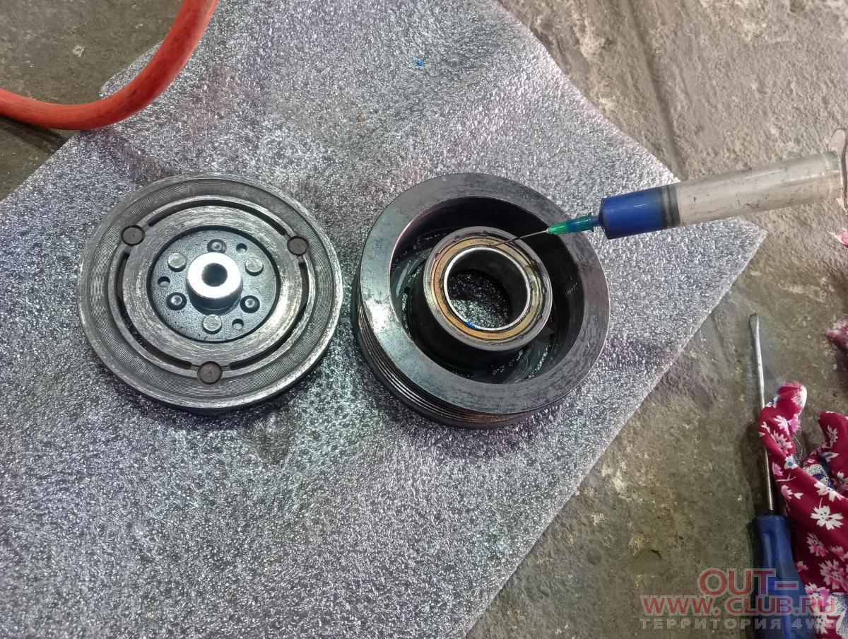

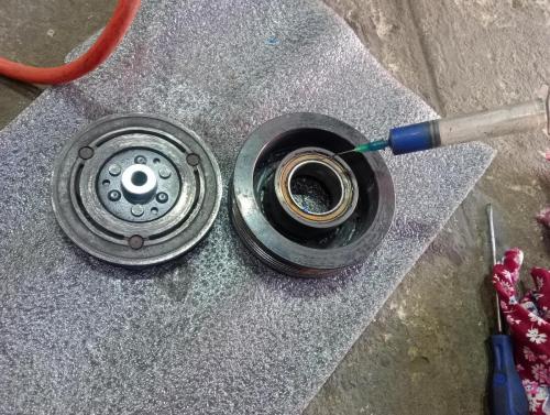

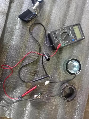

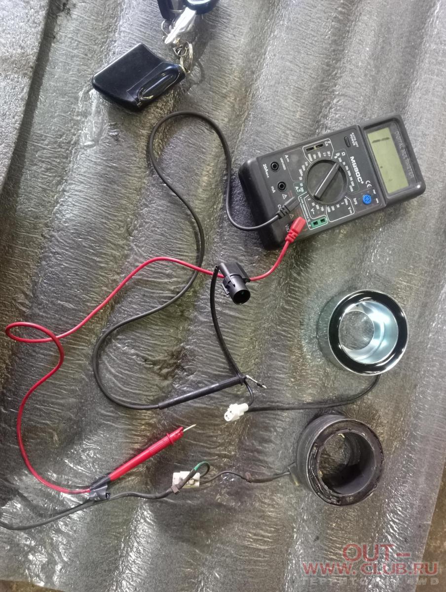

На днях умер магнит. Он уже был давно перегрет обломанной муфтой . Даже работал сколько то лет
Питание на разъёме есть. Магнит не звонится мультиком. Меняем магнит. Докинул смазки в подшипник. Работает гуд
