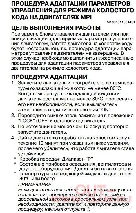

Сообщений: 173
По умолчанию Re: Плавают обороты двигателя у Outlander 2013-2014-2015
Вот цитата из мануала по сервисному обслуживанию для Аутлендеров 2013 года. Чтобы не придрались к словам о замене там далее в тексте есть, что и после чистки надо выполнить эту процедуру.
Igor@Nsk вне форума   Вверх Ответить с цитированием

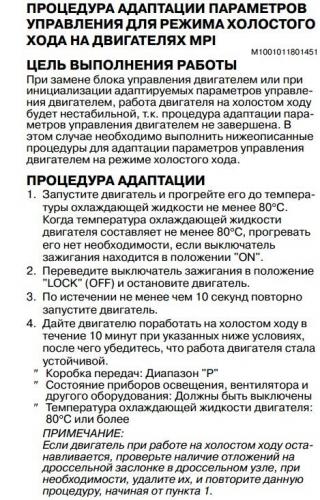

Старый 02.11.2018, 12:35   #400
Сообщение от Igor@Nsk Посмотреть сообщение
Мы это с коллегами обсуждали ещё 2 года назад.
https://out-club.ru/board/showpost.p...&postcount=153
https://out-club.ru/board/showpost.p...&postcount=156
https://out-club.ru/board/showpost.p...&postcount=157
https://out-club.ru/board/showpost.p...&postcount=158
И Вы снова вводите людей в заблуждение. В приведённой вами картинке речь идёт о том, что если была произведена замена блока ЭБУ двигателя. Про заслонку там дальше на странице текста, которого нет на вашей картинке, обрезано.
И если следовать вашей логике, то процедуру обучения дроссельной заслонки необходимо делать после каждого случая когда снимается клемма с АКБ.
А многие не по разу скидывали клемму с АКБ, и никакого обучения ДЗ не проводили.
Во вложении полный текст про инициализации.
Последний раз редактировалось v888v; 02.11.2018 в 12:53.
Старый 02.11.2018, 13:30   #401
Igor@Nsk
Аватар для Igor@Nsk
Авто: Outlander III 3.0 Ultimate
Сообщений: 173
"Чтобы не придрались к словам о замене там далее..."
все таки придрались
страница 13A-179 того же мануала:
"ВНИМАНИЕ
При очистке дроссельного узла, при помощи тестера M.U.T.III выполните процедуру инициализации параметра адаптации положения дроссельной заслонки (См. ГЛАВА 00 Меры предосторожности при выполнении работ Процедура инициализации параметра адаптации положения дроссельной заслонки на
двигателях с системой распределенного впрыска топлива (MPI )."
Старый 02.11.2018, 17:56   #402
МиНиН
Сообщений: 5,767
Справедливости ради, внесу свои 5 копеек.
Если посмотреть в сервис-мануал, где сказано, что после чистки блока ДЗ(и еще ряда позиций) также рекомендуется провести процедуру инициализации и процедуру обучения ХХ (идти по ссылкам, указанным синими стрелками).
Но по факту, исходя из своего опыта, т.е. неоднократной чистки БДЗ и при этом, и не только, неоднократном отключении АКБ, специально процедуры инициализации и процедуры обучения ХХ не делал. Все обучается самостоятельно в процессе эксплуатации.
