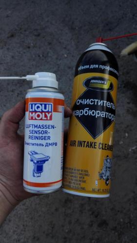

Плавали прогревочные, почистил дроссель по лету (карбклинером с мягкой кистью), заодно промыл ДМРВ (спецспреем, только струёй без физического воздействия). Потратил тот же час. Сейчас как часики.
И, кстати, я не зарабатываю 1,5 килорубля в час....
