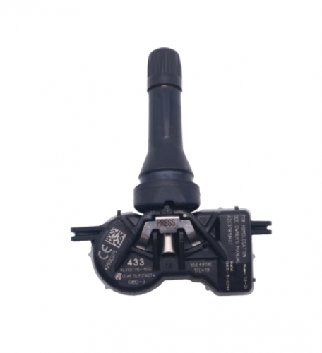

Старый 25.10.2021, 18:39   #38
alfag2
Авто: Outlander III 2.0 CVT 2WD intense+
По умолчанию Re: Штатный датчик давления в шинах
Аут 21 года, Интенс+. Датчики есть, хотя на шиномонтажке говорили, что нет, тк соски обычные. Определить наличие можно по звуку выхода воздуха через сосок и по панели приборов при включении зажигания - загорается контрольная лампа. Установил зимние колеса на дисках без датчиков - тепер выдает ошибку. Надо либо доустанавливать датчики на зимний комплект, либо отключать полностью систему контроля давления шин.

Старый 25.10.2021, 19:32   #39
МиНиН
Сообщений: 5,767
Сообщение от alfag2 Посмотреть сообщение
Интересно, и чем же отличается звук?)
Старый 25.10.2021, 20:08   #40
alfag2
Датчик частично перекрывает отверствие соска, отсюда и звук и скорость выхода воздуха другой.

Старый 25.10.2021, 20:20   #41
alfag2
alfag2 вне форума   Вверх Ответить с цитированием

Старый 28.10.2021, 10:41   #45
МиНиН
Сообщений: 5,767
Не знаю что на аутах частично перекрывает датчик, но на машинах с радиочастотными датчиками ничего не перекрывается. Скажу больше, сколько раз у меня от вибрации откручивались болтики, которые крепят датчик к соску, и датчики просто болтались внутри шины, но показания передавали(см.фото) И на звук и скорость выходящего воздуха влияет только ниппель, который ничем не отличается от сосков без датчика.
