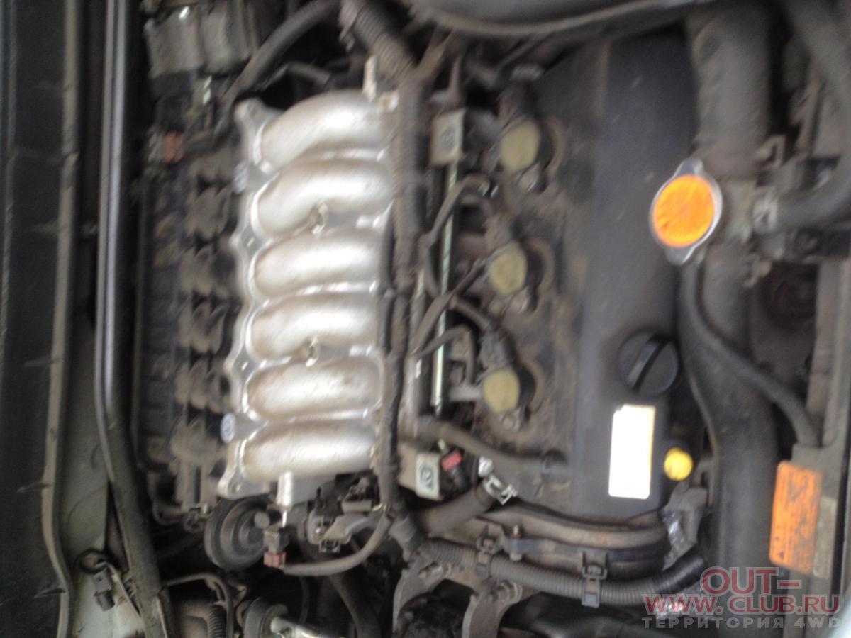

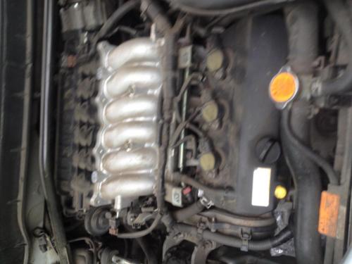

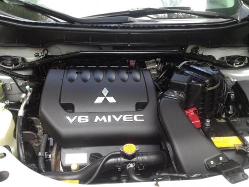

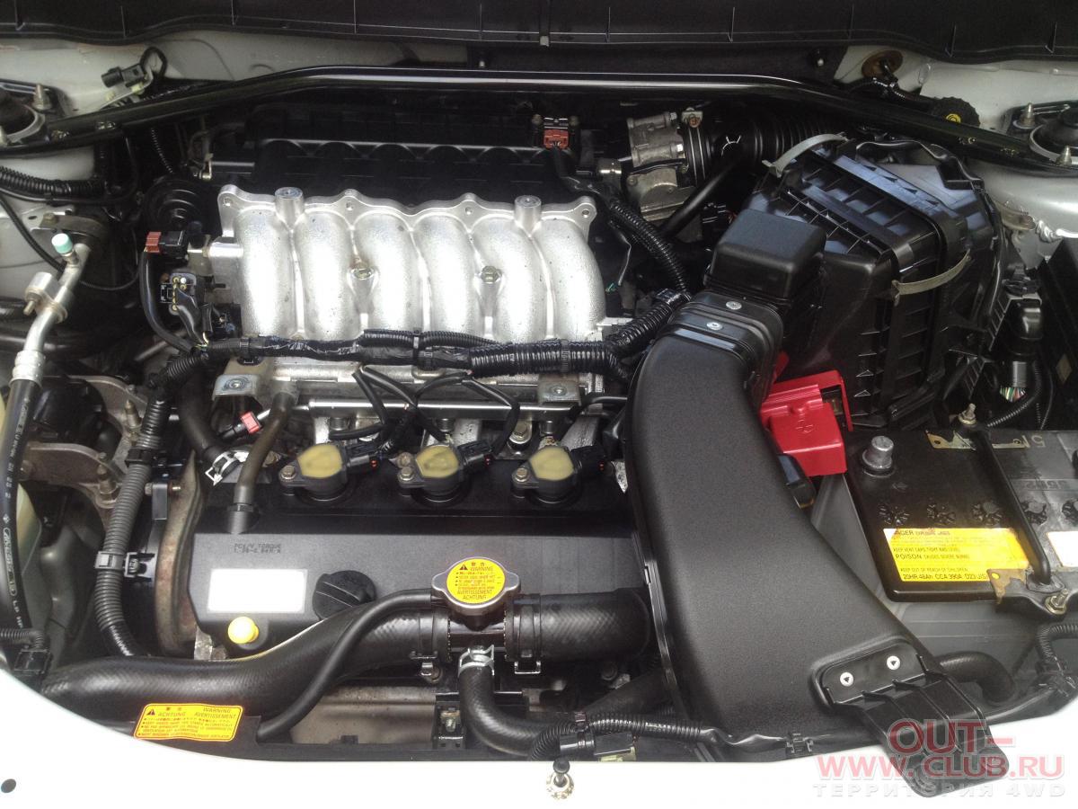

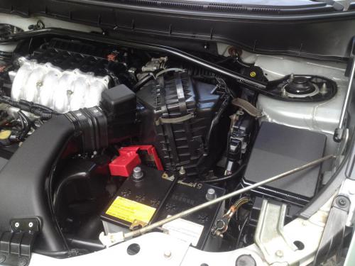

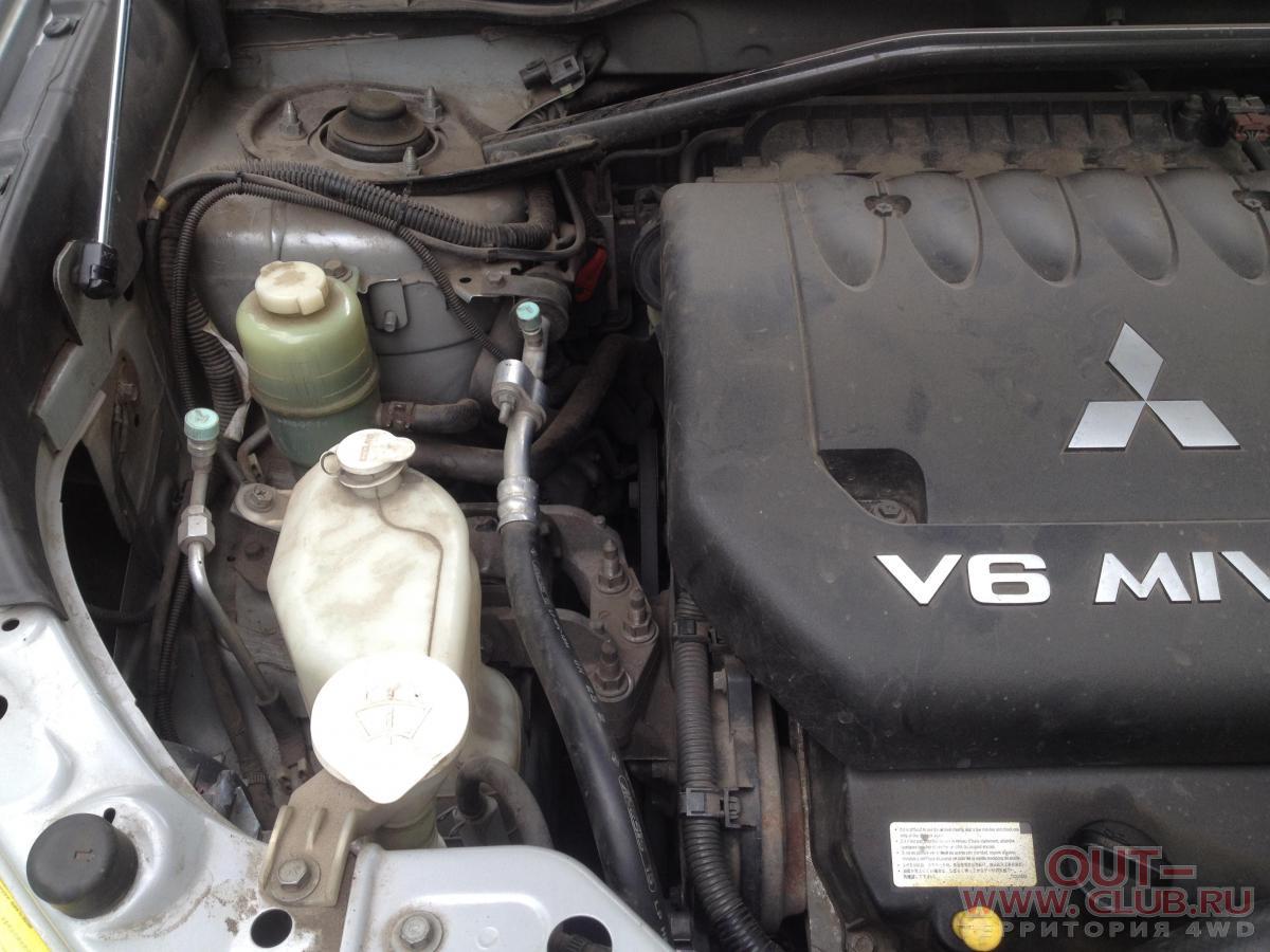

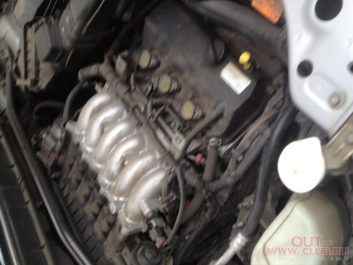

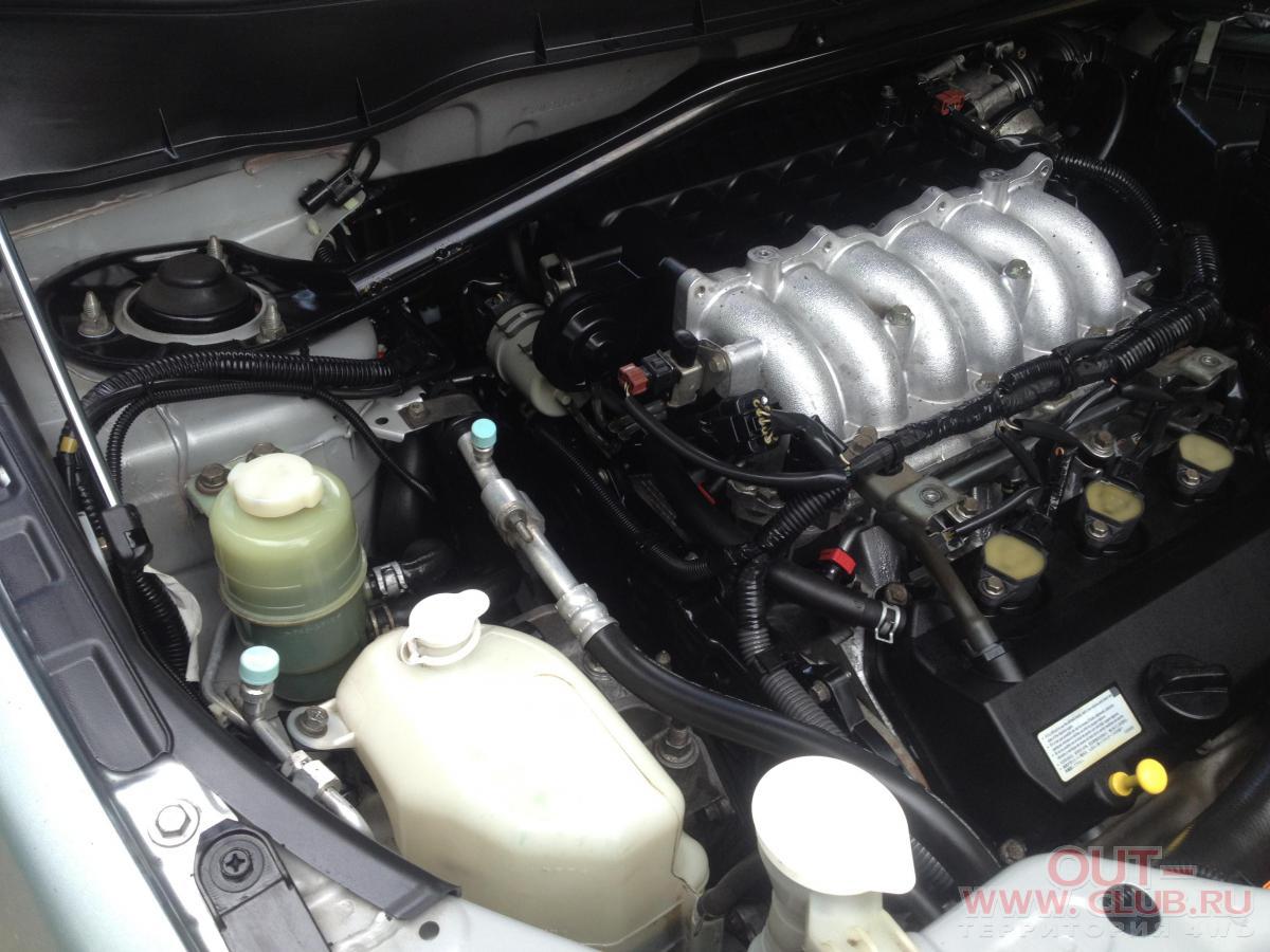

У меня в прошлом году бзик очередной произошёл ...
Зарегился на детейлинг форуме и углубился в науку детейлинга .
Читал вдумчиво и долго , выписывая все в блокнотик .Загорелось сделать из двух машин ( своей и сына ) игрушки своими руками. Цель стояла полной очистки кузова и полировки с последующим нанесением твёрдого воска , а заодно и мойки моторного отсека.Как выбирал пасты воски очень долгая история , она будет не совсем в тему , а вот что касается двигателя , расскажу))
Решили делать по науке и приобрели гель Голден стар от коха , а так же консервант мотор пласт от коха . Проблема была в одном , что прочитав про расход , я понимал , что на две машины нам нужно по литру каждого средства , в такой таре он не выпускается и это была первая засада.Порылся в теме продаж и увидел , что человек продаёт его по литру , встретились , забрал. Далее пригодилась приобретённая когда то мовильница . Компрессор в гараже есть , Керхер притащили с дачи , воду из дома.
Скинул клеммы , залил пол-литра GS в мовильницу , подключил компрессор и нанёс на двигатель . Распыляемость у GS просто афигенная , а воняет ещё больше , даже намордник строительный пришлось одеть , очень едкий . Тогда ещё представил , как они это в закрытом помещении делают ...Надо на улице или нужна очень хорошая вентиляция .После смыл Керхером под маленьким напором , на всякий случай продул воздухом по старинке , дал немного просохнуть и покрыл МР.
МР классная штука , похож на молоко с розовым оттенком и пахнет вишней с клубникой .
На две машины ушло литр GS и пол-литра МР.
Если найду в этом году литр GS , то проделаю тоже самое.
Фото сохранил , так как хвастался друзьям и знакомым ))
Выложу

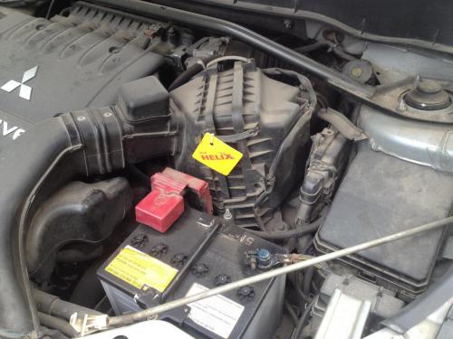

За себя скажу. Подкапотное реально засралось. Долго думал мыть керхером, но таки ссыкотно...
20 минут, куча мокрых тряпок, и вот результат.

и на сколько времени хватило?
Авто 11 лет 22 марта, как на заводе сделан. Мою весной и осенью на мойке, иногда сам керхером. Всё отлично.
