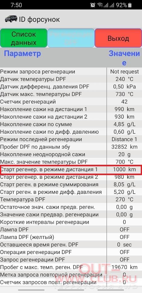

cintakc (автор программы NMPSDiag) по нашим просьбам добавил отображение параметров СФ в программе. Кто уже смотрел? Предлагаю обсудить. Собственно вот что показывает у меня. 40 прожигов СФ за 32500 км. Незавершенных вроде не было. Интересно что последний прожиг был длительностью 3 минуты, предпоследний-16. Через 15 км ароде будет очередной (по пробегу), постараюсь отловить его и посмотреть так скажем онлайн на него
К сожалению не все параметры влезли в снимок экрана
А описание параметров где-то есть?
Сейчас у себя считал

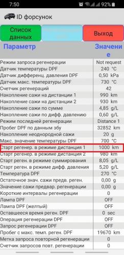

Название: Screenshot 2019-11-12 11.18.39.png
Название: Screenshot 2019-11-12 11.18.52.png
Получается регенерация каждые 700км (по трассе пробеги редкие).

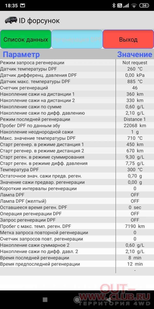

DiMa S-1
Аватар для DiMa S-1
Сообщений: 181
По умолчанию Re: DPF - (сажевый) фильтр твердых частиц выхлопа
ну и мои данные для статистики =)
